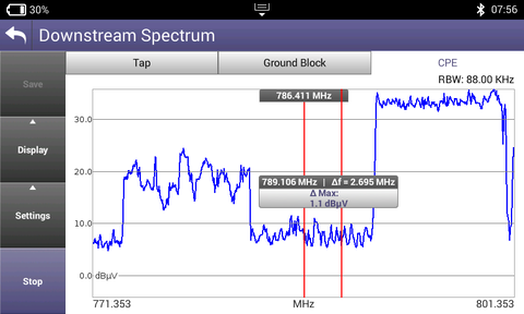

anglergab
vargalex #97828 üzenetére
Ez az egy magyarázat van, hogy miért van pontosan az LTE B20-ban a D3.1/OFDM csatorna. A downlink és uplink is benne van (szinte 100%-os egyezéssel). Azaz a B20 cellák ÉS B20 mobilok adása is zavarja egyszerre.
Akinek LTE B20-on megy a mobilja, az ne tegye az Arris közelébe és ha lehet az Arris-t se tegye az ablak közelébe...

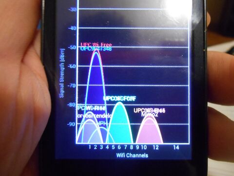

anglergab
inf3rno #97805 üzenetére
Kikapcsolva is sugározhatja még a Wi-Free hálózatot, sőt kikapcsolt wifi mellett vagy modem módban is (de más nem tud rá csatlakozni és te sem tudsz más modemre Wi-Free-n csatlakozni).
A teljes lekapcsoláshoz TFTP-n szoftvert kell leküldeni a modemedre (nocommwifi cfg profil), de az nem megy azonnal (valószínűleg egy karbantartási időablakban éjjel fog letöltődni és újra fog indulni a modem, a log-jában látható lesz ez és a megváltozott cfg fájl is).
Úgyhogy ez ilyen, valószínűleg le fog kapcsolni modem oldalon a hálózat broadcast-ja - később. Addig is, ott van az "éterben", de nem zavar semmit.
Ez nem egy másik wifi ami pontosan átfed a saját wifiddel, hanem csak egy wifi van, amiből kettőt látnak az eszközök. A wifid pár bittel többet broadcast-ol, ennyi az egész... -

anglergab
woodworm #97810 üzenetére
A D3.1 blokk magas frekvenciára került 860 MHz-es szegmensekben, írtam a frekvencia allokációt. Azaz nem volt TV csatorna változtatás miatta. Továbbra is 50 db TV csatorna, 24 db ED3.0 és 8 db ED3.0-széles D3.1 csatorna van. Azaz összesen 50 db TV vs. 32 db DOCSIS csatorna gigabites szegmensben, máshol pedig 50 db TV vs. 15/24 db DOCSIS csatorna.

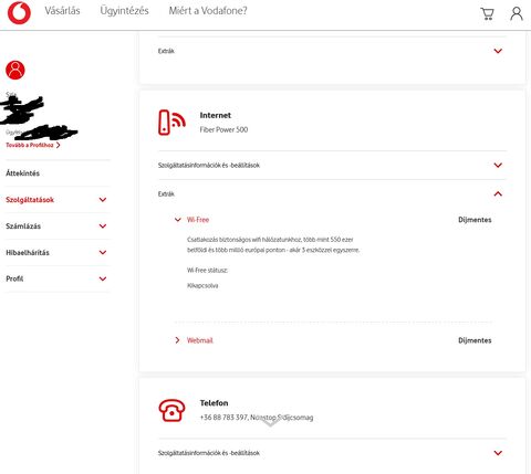

inf3rno
Nekem úgy tűnik, hogy a wi free nem kapcsolható ki az oldalon keresztül. Nyilván szeretnék megnehezíteni a kikapcsolását amennyire lehetséges. Kicsit olyan ez, mint amikor az Alza elérhetetlen garanciális ügyekkel kapcsolatban az oldalon meg hiba miatt nem lehet ügyintézést indítani...
Aztán lehet, hogy én néztem be valamit ezzel kapcsolatban, és egész máshol kellene kikapcsolnom.
