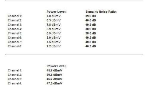

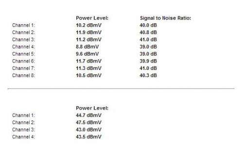

Nos, ennyit változott. Átnéztem a csatlakozásokat is, az egyiknél kellett egy picit ráhúzni.
Az utcáról bejövő UPC kábelhez nincs teljesen tökéletes F csatim. A "sima" picit pici hozzá, nagyon izmozva lehet csak rátekerni a kábelre, a 11 milis (vagy hanyas) pedig nagy rá, lötyög benne, így maradtam a "simánál", mert a boltos sem tudott köztes méretet adni..
Amúgy -6.0dB és -6.3dB között ugrál, de inkább -6.0, -6.1dB-hez közelítve..
