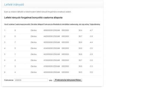

fgabo006
Sziasztok azt szeretném megkérdezni hogy ezek az értékek megfelelőek?
Egy Technicolor TC7200 lenne szómeg még olyan kérdésem lenne hogy ha torrentet akarok normálisan seedelni elég beállítanom az upnp engedélyezést? akinek ebben van már tapasztalata kérem segitsen
kabelmania27
genesishun #11081 üzenetére
Szuper, rendben vannak az értékek. Most is csak két adási freki megy vagy már megy mind a négy?

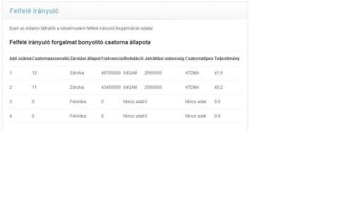

genesishun
Bocsi nem tudom,hogy kell jelszintet nézni. Annyit tudok,hogy volt csillapító mert rohadt erős jel volt,de kb 2 hete hoztak új modemet és a srác azt mondta nem kell már rá a csillapító. Egyébként most is folyamatosan villog az US de villámgyors minden.

kabelmania27
genesishun #11051 üzenetére
Magas adási miatt leesik a modem a hálózatról nézd meg a modem értékeket és azt hogy hogy milyen osztóval van elosztva a koax és van-e csillapító.
Valami miatt újra indult a modem, mutass egy jelszint oldalt.
genesishun
Sziasztok, az a problémám hogy a net lassan egy hete egyszerüen nem képes stabíl lenni,vagy az van,hogy pöpecül megy minden,de 1-2 percekre lelassul vagy pont az ellenkezője. Tegnap például egésznap semmi baja nem volt ma meg elkezdte megint a lassulgatást/megszakadást. Ötlet? UI: remélem ezzel segítek: ma észre vettem,hogy a modemen villog az "US" felirat és megnéztem,hogy azt jelenti,hogy keresi/nincs "upstream" kapcsolat,de hogy mit jelent ahoz már nem értek. Köszi
