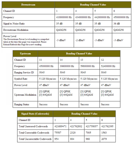

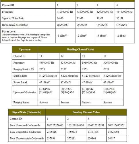

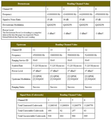

[CS]Blade2 #12859 üzenetére
Úgy néz ki, hogy megoldódott az akadozós tv-s problémánk.
A jelszintek ezek voltak:
Ilyen osztó volt a padláson, csak 5-1000Mhz. Semmi féle -dB érték nincs ráírva.Két darab 2-es osztót hagyott itt a szerelő összekötve. (innen is üzenem, hogy úgy néz ki jó lett) Nem fényképeztem le a osztókat, ami később még rosszul jöhet, de ez már bukta. Egy IN volt, onnan -6 TAP a modemnek és egy TV-nek (ott is van egy kettes osztó aszem mindkettőn -3,5), az OUT-nál volt még -2,4?: a másik IN-be, és onnan OUT a lenti tv-be, és -6 TAP a fenti TV-hez.
Valamennyire megváltoztak az értékek:
Rögtön a padlásos akció után:
Kicsit később: -
