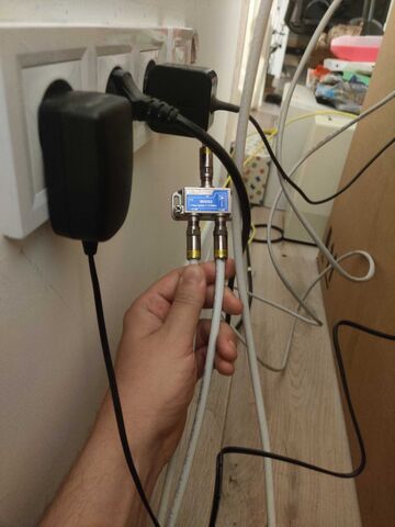

Adott egy Vodafone Gigatbit előfizetés és Arris Touchstone TG3442DE modem+router. Egy héttel ezelőtt bekapcsoltam a GuestWifi-t és átállítottam az SSID-ket. Minden jól működött máig. Ma már nem tudok csatlakozni a Wifihez a TV-vel és Xbox-al sem. Többi device eddig látszólag jól működik. A TV manuális IP konfigurációval sem működik. Újraindítottam a routert, gondolván, az majd csak megoldja. Hát nem. Járt már más is így?
Érdemes tovább vizsgálódjak vagy használjam a saját Synology AC 1900 routert? Ha csak volna megoldás rá, akkor nem szeretnék saját routert használni, de ha talicska az Arris, akkor meglépen.
Köszönöm!

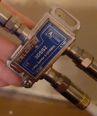

kabelmania27
Azért nem jók a feltöltési értékek mert ez az osztó többet (6dB) csillapít modem irányába mint a korábbi (3,5dB), két tévé és modem esetén olyan hármas osztót kellett volna bekötni aminek egyik kimenete kevesebbet csillapít, 54-es értékkel tavasszal/nyáron napsütésben lehet probléma mert leeshet a modem a hálózatról, ezért nyugodtan bejelentheted (mivel 50 felett vannak az értékek heldesk ügyintéző fog küldeni technikust) vagy vegyél két kettes splittert és egy F toldót, bejövőre mehet az első kettes aminek egyik kimenet modem, másik toldó második osztó utána tévék vagy ha szeretnél egy osztót akkor ezt is lehet használni out kimenet modem tap tévék. Ha van fali aljzat érdemes lenne kivenni mert annak is van csillapítása. -

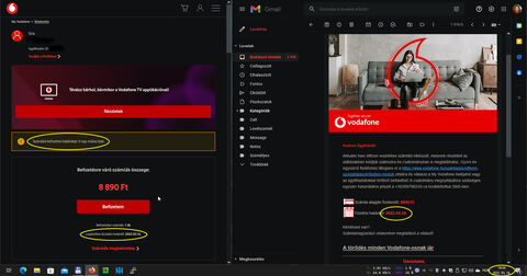

Meg akartam nézni, hogy rendeződött-e a számlám és ha igen egy úttal át is álltam volna MyVodafone számlázásra.
Csakhogy a vezetékes fiókba nem lehet belépni. Karikázik egy darabig majd kiírja 502- Bad Gatway.
Vicc, hogy pont most küldte ki a Voda újra a Díjnet megszűnésről szóló e-mailt.
Gondolom viccnek szánták, állj át ha tudsz! -

kabelmania27 #117439 üzenetére
Azóta lecserélték ezt az osztót egy [ilyenre] .
A letöltési értékek nem változtak vasárnap óta.
Mivel azóta rendben van nem jelentettem be hibára.

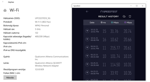

Sziasztok! A317-51G-57EQ laptopom wifije eleinte jól működött, de egy idő után belassult 20-30MB/s-re. Régebbi típusú fehér ConnectBox. Tudom saját router az igazi, nekem is az van, de itt egy idősebb ember használja. Igazából engem bosszant ez a belassulás.
Mi lehet a gond? Telefonnal stabilan 200MB/s a letöltés. Családi ház, senki nem zavar be, térerő is jónak tűnik. 3 méterre vagyok a routertől.

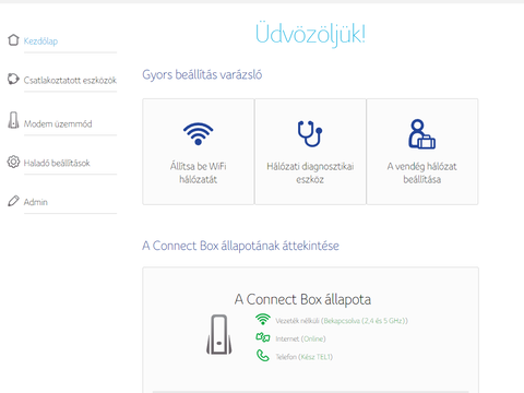

Vodafone Connect Box-nál van egy olyan érdekesség, hogy: amennyiben a CB-nél bekapcsolom a MAC szűrést, nincs Internet egyik eszközön sem, holott azok MAC címét megadtam, és Wifi-n keresztül fel is tudok jelentkezni rá. A diagnosztika szerint minden rendben, van Internet, és telefon is (telefon egyébként tényleg).
Vezetékesen nincs rákötve semmi, mert immáron "csak tartalék" Internetként funkcionál. A MAC szűrés kikapcsolásával minden működik

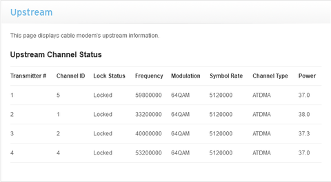

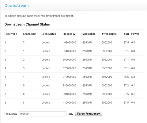

kabelmania27 #117398 üzenetére
Bocs a késői válaszért, de én sem vagyok mindig itt.
A második újraindítás után már 5 feltöltési csatorna is lett. De mindegyik 54 dB értéket mutat.
Azóta egyébként stabilan működik.

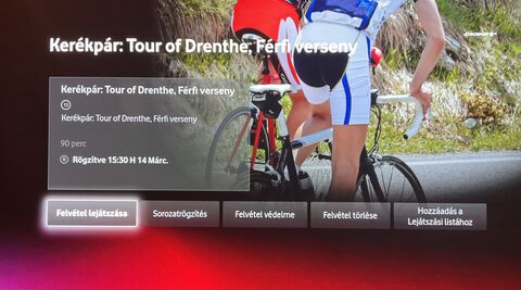

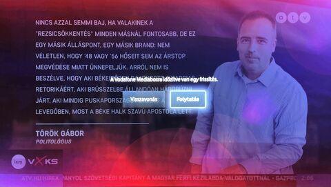

Naná, hogy éjjel 2h-kor, amikor nézem a tévét a Vodaboxszal, megint mi történik…? Megjelenik ez az üzenet, én épp csak lefotózom a képernyőt, de ezt követően kiválasztani, hogy mit akarok, már nem hagy időt: elkezdi a frissítést, holott nem nyomtam még semmire…
Igazán szuper, kb. 3 percig elmolyol a ki tudja mivel, majd nagy nehezen újraindul… és végre újból nézhetők a műsorok.

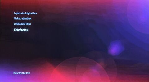

A menüben odanavigálok a felvett műsorokhoz… ott pedig nem jelenik meg SEMMI – azaz kb. egy teljes percig csak ennyi látható:És akárhányszor kilépek a menüből, újra és újra ez történik: a felvett műsorok piktogramjainak megjelenésére kb. egy teljes percet kell várni. Mikor nagy nehezen megjelennek végre a piktók, rákattintva egyikükre, legalább két percig nem történik semmi, mielőtt belépne a kiválasztott műsor almenüjébe… Kb. lehetetlen eljutni addig, hogy egy konkrét, korábban rögzített műsort megnézzek.
Természetesen most is a box teljes áramtalanítása segít… -

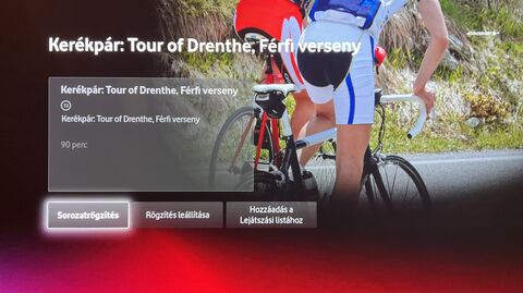

cocka #117412 üzenetére
Amúgy tiszta szívemből ajánlom mindenkinek a kerékpárversenyek közvetítéseit. Még azoknak is, akik nem kifejezetten az adott sporttal kapcsolatos élményekre vágynak. Eleinte én is csak főleg azért néztem ezeket, mert egy kerékpárverseny élő közvetítése gyakorlatilag mindig egy valós idejű útifilm: a versenyek sokszor zajlanak csodálatos külföldi tájakon, beleértve a nagy klasszikus francia-olasz-spanyol háromheteseket, és az egynapos kisebb versenyeket is, Kanadától az Emirátusokig. Itt nem azt látod, amit egy útifilm készítői valamilyen konkrét szándékkal kameravégre kaptak, hanem ténylegesen azt, ahogy az az ország-város-falu-vidék-hegy-domb-síkság stb. az adott pillanatban kinéz, ami már majdnem olyan, mintha te magad is ott lennél. És bármennyire is szeretsz vagy szeretnél sokat utazni, minél többet látni a világból, képtelenség eljutni mindenhova, egy-egy ilyen közvetítés révén pedig láthatsz olyan helyeket is, ahova egész biztosan nem fogsz eljutni soha az életben. Nem véletlen, hogy erre rájöttek már sok országban a versenyek szervezői is, és az adott ország turisztikai hivatalával együttműködve igyekeznek egy-egy verseny útvonalát úgy kijelölni, hogy abban minél több látnivaló legyen a tévénézőknek. (Sőt, bizonyos országokban a települések egyenesen fizetnek azért a szervezőknek, hogy az adott város-falu bekerüljön az útvonalba!) A mezőnyt fentről követő helikopterek pedig olyan nézőpontból tudják megmutatni a látványosságokat, mesterségesen épített vagy természeti képződményeket, amelyeket így akkor sem láthatnál, ha személyesen ott lennél. Mérhető turisztikai vonzereje van egy-egy ilyen közvetítésnek, ezért is jó dolog pl., hogy idén májusban Magyarországról fog indulni a Giro d’Italia, amelynek szakaszait rengetegen szokták követni a tévén keresztül, világszerte.
Szóval én is emiatt kezdtem el nézni a bringaversenyeket, de aztán persze idővel egyre többet megértettem belőlük sportszakmailag is (), és ma már elég sok csapatot és versenyzőt ismerek ahhoz, hogy a versenyek menete és végeredménye is érdekeljen, ne csak a tájak, amelyeken zajlanak.
Mellesleg a ma közvetített 1.1-es kategóriájú hollandiai versenyen (ami eredetileg szombaton zajlott, de akkor nem fért az adásba élőben) egy magyar srác, Peák Barna fantasztikus hajrával a 2. lett, ami komoly eredmény egy olyan mezőnyben, ahol nála jóval nagyobb nevek is indultak.
Bocs mindenkitől, ennyi OFF talán belefért így éjjel fél 2h-kor, reggeltől majd úgyis megint a Vodafone-os problémákra helyeződik itt a hangsúly. -

kezo0
kezo0 #117390 üzenetére

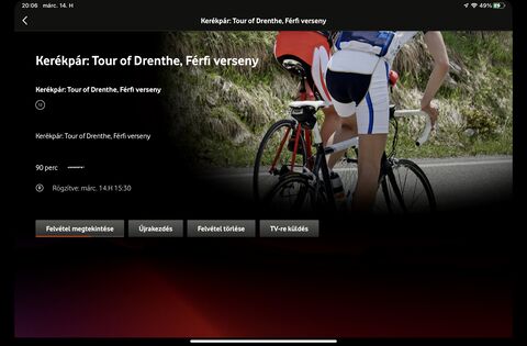

Tessék, ma ugyanaz. A délután rögzített bringaversenyt nem tudja a box lejátszani, mert nincs olyan gomb, amivel elindíthatnám a lejátszást. Sőt, a megjelenő gombok alapján olyan, mintha még most is tartana a felvétel, pedig már du. 5h-kor véget ért a közvetítés…
Ehhez képest az iPaden minden rendben az appban, ott simán megnézhető a felvétel (és akkor most ott nézem, kényszerűségből…):
A box teljes áramtalanítása után pedig már a boxon is megjelennek a szükséges és normális gombok:
Nevetséges, hogy hányféle bug sújtja ezt a boxot napi szinten.

Anyámnál minden alkalommal, amikor egy hétre előre programozni szeretném a felvételeket...
pjen: ebben én is biztos vagyok. Tegnap pl. amikor eljöttem anyámtól, kikapcsoltam a Ciscót, mint mindig. Erre egy óra múlva azzal hívott fel anyu, hogy be van kapcsolva a box, mutatja a kijelző a csatorna nevét és az éppen futó műsor címét. Hát én pedig tuti kikapcsoltam. Na, telefonon keresztül navigáltam anyámat, hogyan kapcsolja ki. Sikerült, mivel mondta, hogy már csak a pontos időt mutatja a kijelző. Mondtam, oké, nemsokára az is el fog tűnni, mivel energiatakarékos beállításon van a box. Erre fél óra múlva megint hív, hogy újra bekapcsolódott a box, megint a csatorna nevét és a műsor címét mutatja a kijelző...
Na most, nem volt egyszerű a 82 éves anyámmal elhitetni, hogy ebben az esetben ne foglalkozzon vele, hagyja úgy, nem fog emiatt leégni a lakás, majd megyek holnap, és megnézem, mi van azzal a boxszal... De ha tényleg ezt csinálja, hogy magától bekapcsol újra és újra, akkor ez is egy új mutatvány, ami eddig nem volt repertoáron.
