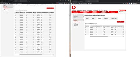

Ezek az értékek rendben vannak, nézd meg, hogy az F csatlakozók nem lazultak-e ki az osztónál modemnél és a toldásnál. Ha megírod, hogy milyen osztóval van elosztva a koax és van-e bekötve Fam/Attenuator feliratú csillapító ki tudjuk számolni, hogy milyen a bejövő jelerősség. Amennyiben a modem oldalán nincs modem üzemmód ügyfélszolgálattal kapcsoltasd ki az ipv6-ot.

Igaz 2.1 végű fw van a CB-n, ráadásul feltöltési értékek is 54 dB mindegyik csatornán. De az is hozzátartozik az igazsághoz, hogy a közel lakok az elosztó dobozhoz.

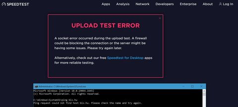

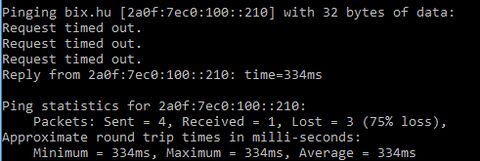

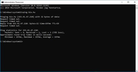

Szerk.: Na most futtattam pinget a bix.hu-ra:
Minimum = 13ms, Maximum = 17ms, Average = 15ms

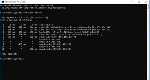

Az a vicc amúgy hogy nálam pl. rendben vannak az értékek és nincs csomagvesztés, mégis ingadozik a sebesség.

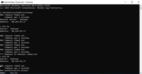

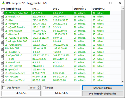

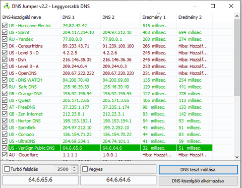

Nekem hónapok óta olyan van, hogy 1-2 naponta újra kell indítani a routert mert elmegy a DNS feloldás (még a UPC időkből volt egy 7 éves modem), namost tegnap volt kint szerelő, és kicserélte egy új csilivili modemre, na azóta teljesen retek lett a net.
Nap közben folyamatosan lassú a DNS, és van amikor timeoutol is.
Vezetékesen és wifin is.
Amit nem értek, hogy ha beállítom gépen pl cloudflare dns-t (1.1.1.1), akkor sem javul a helyzet.
