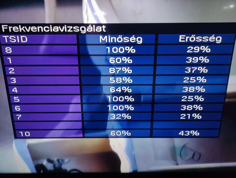

kabelmania27
VoidXs #116228 üzenetére
Első osztónál ellenőrizd, hogy az in-ben legyen a bejövő kábel. Ha kettes osztó nem splitter hanem tap way ellenőrizd, hogy az out kimeneten legyen a hármas osztó.
Amennyiben a hármas osztó nem egyforma csillapítású ellenőrizd, hogy a modem az alacsonyabb csillapítású kimenetben legyen. -

VoidXs
kabelmania27 #116227 üzenetére
Lapoztam lefelé, de ilyenkor annyira megfagy, hogy csak az áramtalanítás hozzá vissza.
Modemértékek: [kép] [kép]
Most újra lettek rendezve az osztók, bejön egy 2-esbe, onnan az egyik a korábban hibás TV, ami most majdnem tökéletes (csak egy HD adó hibás, korábban mind az volt), a másik egy 3-as osztás, két TV és modem. Internet van, de a másik TV-n továbbra sincs HD, mert csak -7-re javult -9 dB-ről. -
