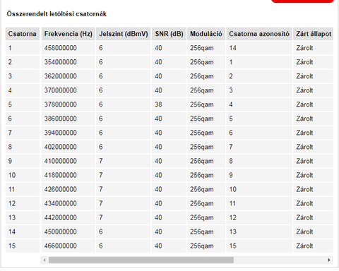

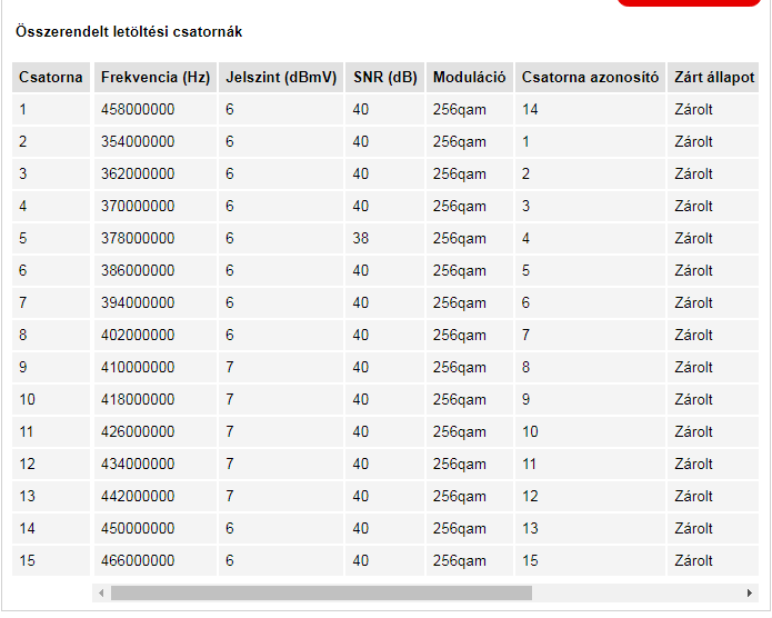

Lehet kisebb (pl 6dB) csillapító segítene, mert azzal javulnának a feltöltési értékek, nyáron 50 felett is lehet amit már problémát okozhat. Megpróbálhatod kivenni a csillapítót ha úgy rosszabb tedd vissza.
Lehet közel van hozzád az erősítő ezért magas a bejövő jelerősség.

theooracy
kabelmania27 #119080 üzenetére

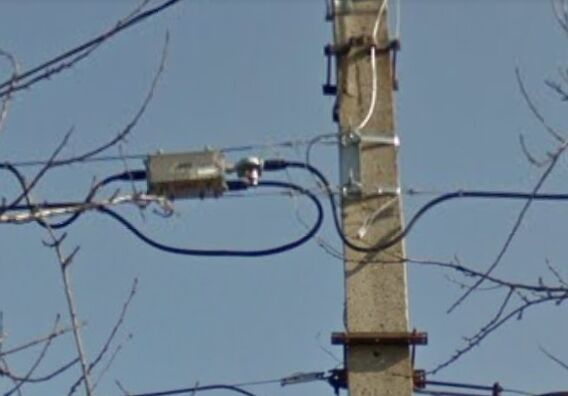

Osztó nincsen, a kábel ami bejön az oszlopról, direktben van a modembe kötve. Egy FAM 10 10dB Attenator 1GHz. csillapító van a modem elé kötve a koaxra.

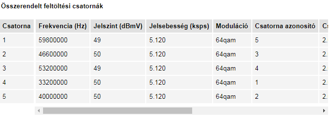

Én itt az 50-es jelszintet (dBmV) mondanám a feltöltési csatornákon, de majd a Topikgazda úgy is kijavít, ha tévedek. Amúgy az a kettő 49-es érték sem valami biztató.
Én azt csinálnám a helyedben, hogy bejelenteném internet hibára, ha nem csinálnak semmit, akkor újra, ezt addig, amíg ki nem javítják a hibát. Sajnos mást nem tudsz tenni.

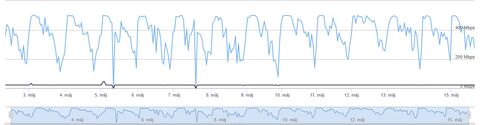

Igen, ez a fajta hullámzás nálam is jelen van, saját mérés, ami 15 percenként mér 3 különböző szerverre (speedtest CLI).

Nálam mindig is volt korlát, bár lefelé igazából nincs jelentősége. Felfelé meg általában bőven a limit alatt, 100kB/s-t lövök be. (A feltöltési korlát ami játszhat, mert ha 100%-ban fogja a sávszélességet akkor az ack csomagok nem mennek ki és emiatt lassulhat a letöltés is.)
A kapcsolatokat lekorlátozva tegnap azt hittem megjavult. A másik gépen 50-60MB/s-el töltött a torrent. De a lényeg ami miatt írok, hogy teljesen random. Ment így egy ideig, majd ugyanúgy a földbe állt 10-20kB/s. Aztán újra indult... utána 10-15 perccel pedig olyan mintát vett a grafikon, hogy 40-50MB/s, de 5-6mp-enként leszúrt szinte nullába, de csak egy pillanatra, utána újra 40-50MB/s.
Máskor rajzolt olyan EKG görbét is mint Puro-nál. Napokig meg úgy nézett ki, hogy fullon nem is megy, csak 10-20MB/s és azt is csak 1-2 percig, utána hosszú, 5-10 perces 0 forgalom jött.
Egyszóval totál kiszámíthatatlan. Ha egyszer földbe állt és nem megy, akkor ha kilövöm a torrentet, majd újraindítom szolídabb terheléssel akkor újra megy egy ideig. Biztosan látszik rajta, hogy nem bírja a terhelést és random lassul be vagy hal le teljesen. Ill. éled újra ha kilövöd egy időre.
Ez mind modem mód. A korábbi, hogy terhelés alatt nem értem el a felületét nálam is megváltozott. Már kb. csak csillagegyüttálláskor sikerül belépnem. Tegnap próbáltam router módba kapcsolni, kb. 1 óra alatt nem sikerült. Próbálok belépni, homokóra, timeout, no response. Közben 2x áramtalanítottam, hogy újraindulva magához tér... semmi. Nem tudtam belépni.
