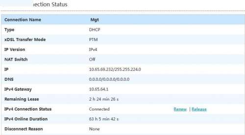

Valószínű de nem kizárt hogy az Invitel variált valamit mert miután beléptem a Hostomhoz egy 10-el kezdődő cím volt rendelve ami emlékeim szerint az Invitel IPV4 átjáró címe ami a modemben megtekinthető. Remélem nem Natolt cím bevezetésén munkálkodik a kedves zöld szolgáltatóm mert bepipulok

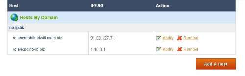

Ma nem sikerült elérnem kívülről a routert, persze azt hittem valami gond van de kiderült megint rossz a NO-IP szolgáltatás már lassan 14 órája.... Van valami jobb alternatíva ami nem szünetel havonta 2 napot és ingyenes? (és nem kell megadni a bankkártya számot se)

Sajnos egyre gyakoribb lesz ez a Natolgatás mert régóta elfogyott az összes ipv4 cím így a szolgáltatók spórolni kezdtek vele, ez pedig egyszerű módszer erre, egy ip mögé tesznek több ezer felhasználót aztán ha valakinek mégis kellene a privát cím akkor fizessen vagy fogja be és ne akarjon server jellegű szolgáltatást futtatni. Nem baj ha dinamikus a cím mert erre ott a ddns szolgáltatás és már a legalapabb router is tudja gyári szoftverrel. Remélem az invitel még nem vezeti be ezt a módszert, legalábbis hogy a vezetékes internetszolgáltatásán nem, a mobilon tőlem lehet de egyenlőre ők még ott is adnak rendes címet így bármilyen server szolgáltatást lehet üzemeltetni mobilnetről is akár. Egyébként Natolva is meg lehetne oldani hogy ha az ügyfél kéri akkor nyissanak egy portot neki és még csak meg sem kellene szakadniuk ettől a művelettől, a legtöbb wireless szolgáltató is natol de kérésre nyitnak portot és egy minimális összegért biztosítanak rendes ip címet is ha kell, akkor a kedves T és társai miért nem képesek erre? Ennyire kifogytak volna már a címekből?
