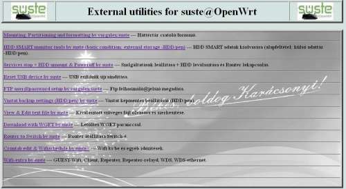

sziasztok.
adott egy ilyen router (V1), és a végső cél: switch+wifiAP, illetve nyomtató és szkenner szerver.
a switch+AP illetve a nyomtató szerver minden oké is a fórum alapján, a szkennerhez viszont már az extroot-nál elakadok.
(próbálkoztam már régebben is ezzel, akkor másik (kicsike) pendrive-al sikerült még az extroot, manuálisan, nem a :8081 utility-vel. most viszont mindent elölről kezdtem (alapértelmezések visszaállítása) és sehogy nem jó).
:8081-es utility-vel pivot overlay rákattintok, megcsinálja, nem ír semmi hibát, látszólag minden jó.
a swap és az egyéb partíció (sda1 és sda3) jó is, csak pont a lényeg, az sda2 mountolódik /tmp/overlay-disabled-be, a /overlay helyett ugyebár.
/dev/sda2 mounted to /tmp/overlay-disabled as ext4
/dev/sda3 mounted to /mnt as ext4
/dev/sda1 mounted as swap partition
akárhányszor indítom újra. manuálisan ssh-n (#49524 alapján)
umount /tmp/overlay-disabled és
mount -t ext4 /dev/sda2 /overlay, így felcsatolja.
Próbáltam már #11618-at de nincs ott a törlendő file. egy mappával fentebb van egy .extroot.md5sum, ezt is próbáltam már törölni, indifferens. Futtattam #25875-öt is, attól sem lett jobb. Ez alapján próbáltam átírni a paramétereket az fstab-ban (amik különböztek: options és enabled_fsck), szintén nem segít. mi lehet még rossz?fstab tartalma jelenleg:
config global automount
option from_fstab 1
option anon_mount 0config global autoswap
option from_fstab 1
option anon_swap 0config mount
option target /overlay
option device /dev/sda2
option fstype ext4
option options rw,sync
option enabled 1
option enabled_fsck 0config mount
option target /mnt
option device /dev/sda3
option fstype ext4
option options ''
option enabled 1
option enabled_fsck 1config swap
option device /dev/sda1
option enabled 1köszi előre is a segítséget! Illetve ha scannerhez van valakinek épkézláb, teljes, működő leírása, azt is nagyon megköszönném. (a hálózaton lévő win-es gépekről szkennelnék).

Akkor szerintem Suste firmware-jét válaszd, a legfrissebb és minden benne van amit bele lehetett pakolni.. Itt találod..
