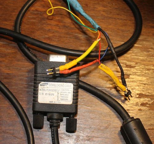

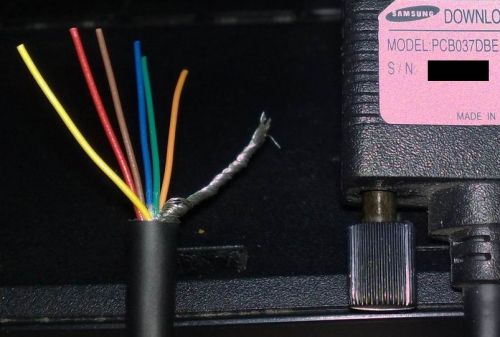

n_atsi #56932 üzenetére
Nekem pédául nem USB , hanem rs232-es telefon okosító kábelem van . Ez a : Samsung PCB037DBE .
Bármelyik ócskapiacon tonnaszám található.
Külön jó, hogy nem kell hozzá windowsos driver. Csak az eszközkezelőben kell beállítani a megfelelő soros portos paramétereket. Én a 3.3 Voltos kék drótot is be szoktam kötni a negyedik VCC lyukba.
Szét kell bontani a telefon felőli végét és akkor így néz ki:
piros : Rx
narancssárga : Tx
barna (meg az árnyékolás) : GND
kék : VCC
a sárgát és a zöldet nem kell bekötni
Képek (az enyém csúnya, de jó):De bármelyik telefonos downloading kábel megteszi amelyik a
http://pinouts.ru/ adatbázisában:
megtalálható. -
