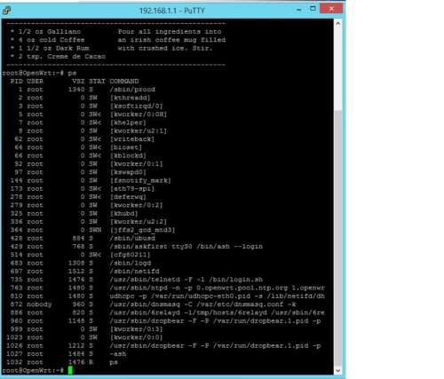

k_miso
Most reseteltem a routert, telnettel beállítottam a jelszót, most megint be tudok lépni putty-val.
Egyébként már az ötödik számítógépen próbálom meghámozni ezt a routert. Minden esetben a gép és router közvetlen UTP kapcsolatban volt, minden más kapcsolat leválasztva. Lehet olyan géphiba, ami ennyi független gépen egyforma hibát okoz?

k_miso
Cimp!
Köszi a segítséget. A probléma az volt, hogy először Telnetben kellett beállítani a jelszót. Most már bent vagyok, de nem tudom, hogy mivel próbálkozzak. Nem tudom, hogy mennyire ismered az előzményeket, megpróbálom röviden leírni:
1043 V2 router, nincs hozzá vargalex, ezért sima openwrt-t tettem fel. A fw. hiba nélkül felment, de nem tudtam a default IP-vel belépni. A fw. valószínűleg default beállításokkal fut, van belső net. Csak az én beállításimat nem tudom érvényesíteni belépés nélkül.
Most SSH-val be tudtam lépni, de én nem értek az openwrt-hez annyira, hogy tudjam, hol keressem a hibát. Valószínűsítem, hogy a fw. fut rendesen, csak a Lici elindításával van gond.

k_miso
Suste!
Köszönöm szépen a gyors szerdai válaszodat a "téglásított" 1043V2-vel kapcsolatosan. Megpróbáltam belépni putty-val. de access denied üzenetet dobott. Akkor sajna nem volt több időm vele foglalkozni, a net miatt vissza kellett tennem a régi routert. Most sikerült olyan helyre jönnöm, ahol van egy gép nettel, és egy másik gép, amivel a routert tudom kínozni.
Mit lehetne még megpróbálni?

suste
k_miso #47310 üzenetére
(a gyári fw melyik IP-t használta? ha az i s a192.168.1.1-et akkor elsőnek próbáld megmásik böngészővel vagy böngésző cache ürétés)
letöltöd: [link]
elindítod
host name or ip=192.168.1.1
port:22 (ez az alap)
alul OPEN gomb
fekete ablakba:
login as: root (enter)
password: (üresen hagyod) (enter)
ha belép, akkor elsőnek próbáljuk ki ezt:
"/etc/init.d/uhttpd start" (enter)
aztán próbáld meg elérni a routert a 192.168.1.1-en -
k_miso
Suste!
Azt fw. raktam fel, amit te küldtél át. Amely Ozz-nál már működött.
Látszólag működik a router, rotol is, van belső hálózat is. Csak a Luci-ba nem tudok belépni. újraindítással resettel már többször próbálkoztam.
A hálózatkezelőben a kiosztott IP-cím is a 192.168.1.1, mégsem indul el a Luci.
miso
