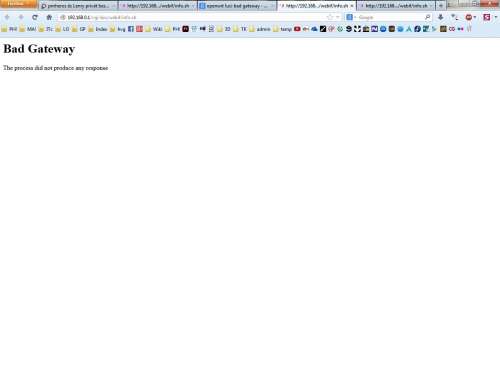

Hiperhuje
Bad Getway
hibaüzenetet kapok 2-3 óránként, ha be szeretnék lépni a Luciba.Próbáltam utánaolvasni.
Beírva ezt a parancsfuttatása sorba:
rm /tmp/overlay-disabled/etc/extroot.md5sum
Nem történik semmi.
Mit tegyek?Üdv!

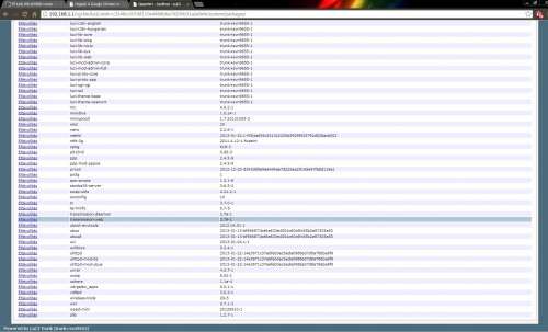

Ügye, ha nézed a képet ,akkor a trans-web et én raktam fel, de néztem hogy a verzió szám dettó ua. és írtad hogy nem kell babrálni semmit, ezért eltávolítottam, tehát mintha nem csináltam volna semmit
szerk:
Teljesen kiégtem, ne haragudj este van, elfelejtettem kipipálni, hogy engedélyezve -
