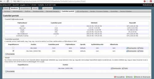

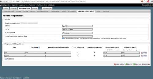

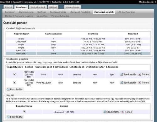

Wr1043-ra feltelepítettem a Vargalex féle fw-t.
Próbálkozom egy pendrive mountolásával de több problémába ütközöm:1. Nem látom a pendrive tartalmát
2. Vélhetően nincs írásjogom, nem tudok hálózaton keresztül a /mnt mappába írni.A beállításokról a print screenek:
Mit csinálok rosszul?
szerk.: ha kiveszem a pipát a vendég hozzáféréstől akkor meg egyáltalán nem enged a mappába.

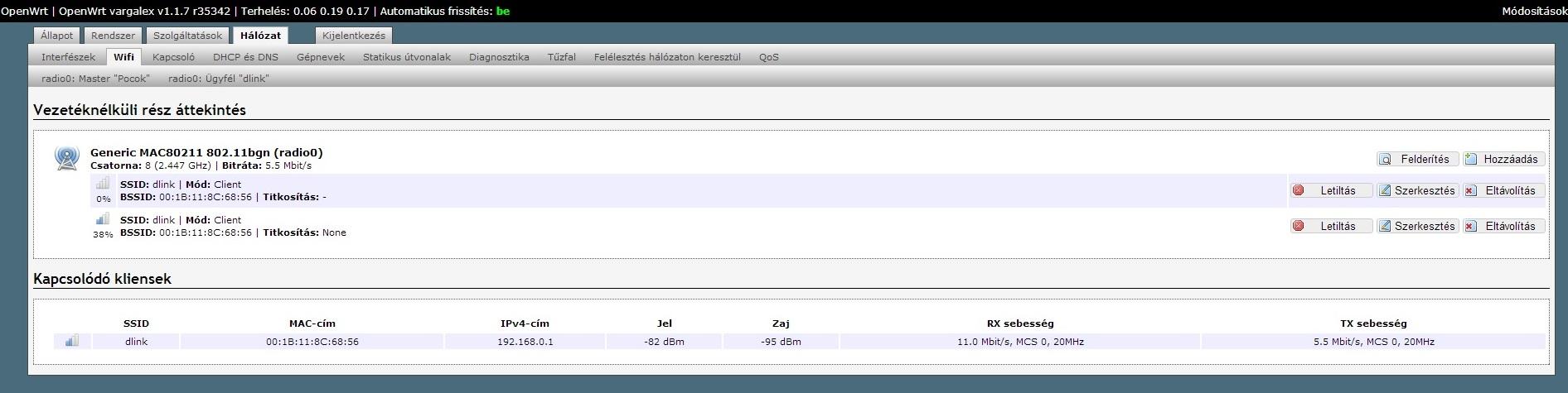

Az elmúlt pár napban furcsa dolgot vettem észre a wifim működésében. A laptopommal a kapcsolatot szabálytalan időközönként pár másodpercre megszakítja a router.
Jelenleg helyi hálón másolok wifin keresztül NAS-ra és a sebesség a szokásos 2-2,5Mb/secről időnként lemegy 100kb/sec alá majd ismét fel.A routeren a gyári firmware van fent, piszkálva egyedül port forward lett az elmúlt időszakban. A routerre LAN-on csatlakozik egy dvd lejátszó, egy NAS (synology, ami médiaszerverként illetve torrentkliensként is üzemel), és egy asztali gép. A routerre a net közvetlenül a fali lan csatlakozóból érkezik, külön router nincs.
Amikor NAS-ról a routeren keresztül játszok valamilyen média tartalmat ott a kapcsolat nem szakad meg folyamatos.
A laptopomnak statikus ip van beállítva, mindig ugyanazt kapom meg a hálózaton.
Mi lehet a probléma? Érdemes lenne esetleg feltennem a routerre valami alternatív fw-t?
Előre is köszönöm, ha bármilyen kérdés van, igyekszem válaszolni.

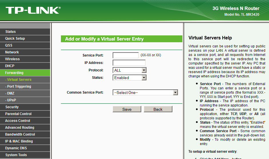

Hi! Még egyszer leírom ( képet nem tudom, hogyan lehet betenni :-( )
A TPLINK routeremben meg tudom adni a Service port-ot, az Internal port-ot, IP címet, stb.
A service port-ba azt írok amit akarok, de az internal-hoz már nem veszi be ugyanazt. pl. az alapértelmezett 3389-et (távoli asztalhoz). Tehát pl.Service Internal IP address
61000 3389 192.168.0.40
61001 3389 192.168.0.41EZT NEM VESZI BE. A belső port ismétlődése miatt.
61001 3390 192.168.0.41EZT MÁR BEVESZI. De ehhez át kell írni egy segédprogival a távasztal alapértelmezett portját (3390-re) a célszámítógépen, hogy működjön is.
Nem tom, más rútereknél hogy van, de nálam így.

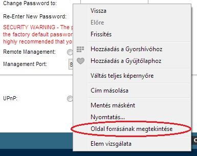

Szia(sztok)!
1043ND-m van és azt szeretném használni.. a nagyon király űber f*sza Cisco EPC3925 helyett...
Kaptam egy linket ahol bride módba lehet tenni a Cisco eszközt... (hogy sima kábelmodemként működjön)
Sajnos nekem nem sikerül ez alapján átírni a forráskódot
Odáig eljutok, hogy Operával megnyitom az eszköz Adminisztration/Management oldalát, de azután a jobb klikk-re előugrik a menü és itt kiválasztom az oldal forrásának megtekintése menüpontot...
De a megjelenő forráskód nem módosítható
Vajon mit rontok el?!

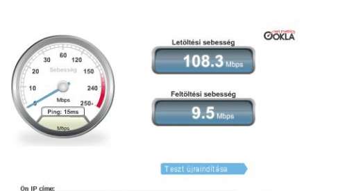

Intruder2k5 #43705 üzenetére
Már átmegy. 22 MB/s-al jön torrenten 28 MB/s helyett. Most néztem. A speedtest meg nem tudom miket mér.
