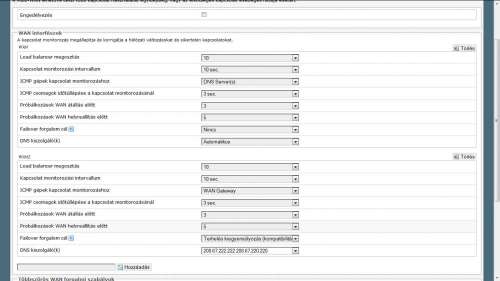

Sikerült és megjelent egy multiwan menüfülem is.A kérdés itt kezdődik.
Távolról irányítom a routert és wlan ként van összeköttetésben a külvilággal.
Megtudom e csinálni a második wlan kapcsolatot is, hogy ne legyen elérhetetlen az eszköz egy rossz kattintás végett.A másik, hogy hogyan kell bekonfigurálni?
