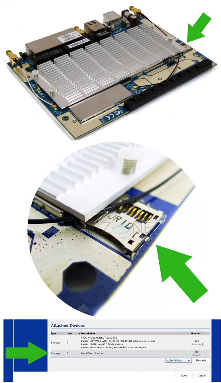

Ha annyira SD-zni akarsz, akkor rádugod usb-re a kártyaolvasot.
Ha nem akarod, hogy kilógjon, akkor belemoddolod a házba és kész. -

azért lenne egy elméleti kérdésem: ilyesmit nem lehetne faragni ebbe a 1043-ba (3600-ba)?
tehát gpio-ra sd kártya olvasót? nyílván hw és sw mod kell és a garancia ugrik, meg ugye végig kell gondolni, hogy mi egyszerűbb (olcsóbb), az "SD-sítés" vagy a flash csere. ( arra gondoltam, hogy az extroot és a swap ne az usb-n csücsüljön)bocsi ha hüleséget kérdezek...
RT-N66U esetén ez már megoldott, ha nem is integrált, de belső SD!
Egyébként osztom a véleményed, és szerintem ez már így van a 64MB RAM mod esetén is! 2-3 ezer forinttal drágábban lehet venni WDR3600-at, akkor nem biztos, hogy megéri ezt szétszedni, bukni a garanciát, Kínából rendelgetni memória chipet, küzdeni vele egy csomót, aztán vagy sikerül, vagy se!
