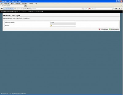

Közben frissített Firefox 13.0.1-re nálam is, azzal sincs semmi gond. Nem lehet, hogy egyszer azt mondtad, hogy ne fogadja a tanusítványt? Vagy csak az, hogy az új telepítés miatt új tanusítvány is van, és a régivel nem egyezik? Privát megy.
vargalex
Kicsirics77 #28787 üzenetére
Hi!

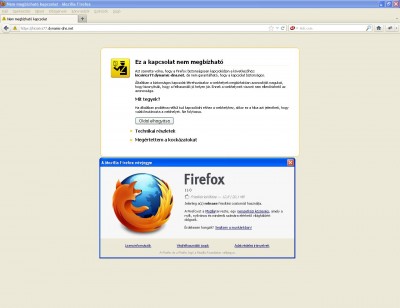

Kipróbáltam neked Firefox-al. Megnyitáskor a szokásos tanusítvány szöveg jön:
Majd a "Megértettem a kockázatot", tanusítvány letöltés, stb. után:
Szóval, nincs ezzel semmi gond, én kliens oldalon keresgélnék a helyedben.

Kicsirics77
vargalex #28785 üzenetére
ez :
Hiba történt a következőhöz való csatlakozáskor: kicsirics77.dynamic-dns.net.Érvénytelen tanúsítványt kapott. Lépjen kapcsolatba a kiszolgáló adminisztrátorával vagy e-mailes kapcsolattartójával, és adja meg a következő információkat:
A tanúsítvány a hitelesítésszolgáltató egy másik tanúsítványával megegyező sorozatszámot tartalmaz. Szerezzen egy egyedi sorozatszámmal rendelkező új tanúsítványt.
(Hibakód: sec_error_reused_issuer_and_serial)
A megtekinteni kívánt oldal nem jeleníthető meg, mert a kapott adatok hitelessége nem ellenőrizhető.
Lépjen kapcsolatba a webhely üzemeltetőjével, és értesítse a problémáról. A másik lehetőség, hogy a Súgó menü megfelelő menüpontjának segítségével jelentse be ezt a hibás webhelyet.ja gondolom hogy nem lenne de akkor elérni sem tudnám már a mai napon a routert és a transmission webinterfészt sem.

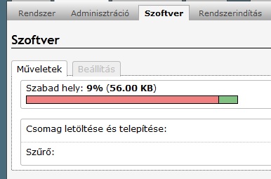

(B)/overlay nincs hely(/B)
hogy lehet rajta helyet csinálni???
semmit nem telepítettem oda
feltettem a sysupgrade file-t és azóta szarakodik állandóan mondjuk a beállítások megtartását az kikapcsoltam a frissítés előtt...

Nincs hely a /overlay-on! Ez a fő gond. Miket telepítettél a flash-ra? Vagy a transmission kezdett oda letölteni valamit.

Kicsirics77
vargalex #28734 üzenetére
Lépjen kapcsolatba a webhely üzemeltetőjével, és értesítse a problémáról. A másik lehetőség, hogy a Súgó menü megfelelő menüpontjának segítségével jelentse be ezt a hibás webhelyet.konkrétan ilyen
explorer alatt be tudtam lépni és újra indítottam a routert -
vargalex
Kicsirics77 #28733 üzenetére
Milyen tanusítvány hiba?
Kicsirics77
Kicsirics77 #28732 üzenetére
illetve a luci is tanusítvány hibát produkál firefox alatt csak explorerrel tudom megnyitni most is

iff
Sziasztok! Frissítettem a v1.1.2 verzió - 3.3.8-as verzióra. A vnstat-ot újra fel kellet, hogy rakjam (frissítés után eltűnt) és most csak
ennyi a szabad helyem. Ez így most normális? Előzőnél több volt a szabad helyem 25% körül volt.
