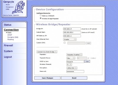

poli27 #29545 üzenetére
igen, wifin van továbbítva, ami WDS Kliens módban veszi, és egy virtuális AP-n (ugyan az az eszköz) továbbítja az ő hatosugarába a hálózatot.
(tudomásom szerint) OpenWRT-t tekintve, a régiben sem és a mostaniban sincs Wireless Repeater mód, bár egy kis trükkel megoldható. (majdnem) pontosan ugyan azt a szerepet fogja betölteni, mintha wireless repeater lenne...
poli27
Maximusz #29544 üzenetére
És wifin van továbbítva a jel a második routerra? mondom én ezt csak úgy emléxem szó volt erről és akkor ezt nem lehetett megoldani régebben
de mint alex írta az uj buildjével megoldható ez.
Alex régebbi buildel is megoldható vol ez? Miért emléxem én úgy hogy régebben ilyet nem lehetett csinálni vele?Vagy kliens módban ment vagy Ap ben
Maximusz
poli27 #29535 üzenetére
ezt nem értem... nekem szerintem így működik ---> Tehát szerintem megoldható!
nekem az első router kapja a WAN kapcsolatot, kábelen is elérhető, és wifin keresztül is.
Továbbítva van egy másik routerre (az is openwrt) , és azon is van az 1. routertől származó net, kábelen is, meg wifin is.... - te melyik verziót írtad le?

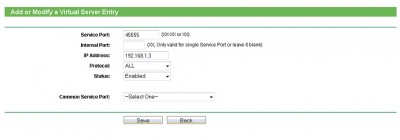

Egy kis segítséget kérnék tőletek.
Egy régi routeremet (TL-R402M) cseréltem le nemrégiben, erre a routerre (szükség volt a gigabitre a net miatt).
Alapvetően semmi gond nincs, net, torrent megy gond nélkül, alap beállításokkal is.
Viszont van egy NASom (NAS-7101), ami rá van kötve az egyik LAN portra. A régi routernél ment, több felhasználóval is. Amióta az új router van, egyszerűen képtelen vagyok elérni kívülről, mint felhasználó. A webes felülettel semmi gond, simán elérem, ahogy a belső hálózatról is. De kintről se böngészővel, se total commander ftp részével nem érem el. Próbáltam ami eszembe jutott: beállítások megváltoztatása routeren és NASon is, felhasználók megosztásának a beállítása a NASon, mindkettőt visszaállítottam alaphelyzetbe, kikapcsoltam az összes biztonsági beállítást, stb.
Próbáltam neten és fórumokon keresni, de nem sikerült (pontosabban: én nem találtam).
Ha esetleg itt volt már erről szó, akkor bocsi, itt is próbáltam keresni, itt sem sikerült. (ismét: legalábbis én nem találtam semmit erről)
Én kifogytam az ötletekből.

Konkrétan a következőt kellene valahogy megoldanom. Adott egy családi ház, a földszinten egy dolgozó, ahova bejön az upc kábel és ahol a netgear router van. Az emelet távolabb eső részein már nagyon kevés jel van, így arra gondoltam, hogy a tplink routeremet betenném az emeletre és azzal szórnám fent szét a netet. Kábelezés nem megoldható, mindenképpen wifin kellene a 2 routernek kommunikálnia.
Igazából fogalmam sincs, hogy milyen módon és eszközökkel lehetne megoldani a kérdést.
Ami adva van, az egy Netgear 3500L illetve egy tplink 1043nd; a net 30 megás upc.
Összefoglalva: modem -> netgear router -> wifin tplink router (a router sorrend cserélhető)
Fontos lenne, hogy g és n szabvány is maradjon mind a 2 szinten. (telefonok illetve kindle miatt)
Macisajt3

A következő kérdésben szeretnék segítséget kérni:
Adva van egy upc-s internet modemmel. Erre csatlakozik egy Netgear 3500l típusú router szétszórva a netet 2 laptopnak, illetve lanon egy asztalinak. Viszont a ház legtávolabbi pontján - nevezetesen nálam - már nincs elég jel, szakadozik. Van lehetőség arra, hogy egy TPLINK 1043nd típusú gépet betegyek erősítőnek?
Gondoltam rá, hogy megpróbálkozok feltenni egy open-wrt-t és acces pointként beüzemelni. Szerintetek így működne? Linuxban teljesen járatlan vagyok, így cask ha biztosan működik, akkor tenném fel.
