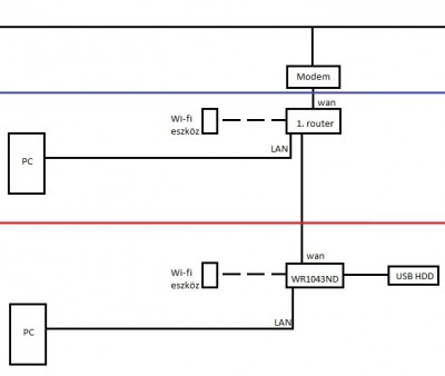

Újabb probléma merült fel.
Az alábbi képen látható rendszer szerint van felépítve a hálózatom itthon, és az lenne vele a gondom, hogy a transmission felület, az admin felület, és a hálózat, tehát a gépek felfedezése nem működik, csak a piros vonalig, vagyis például az első routerre csatlakozott gép nem látja a második routerre csatlakozott gépet, és vica versa.
Azt szeretném megoldani, hogy a kék vonalig mindenki lásson mindent, és mindenki el tudjon érni mindent. Konkrétan azt szeretném, hogy a helyi hálózaton belül minden elérhető legyen, de ez kifele, a netre ne legyen igaz, tehát hogy neten ne lehessen elérni a belső adataim. Ez hogyan oldható meg? Mit kell, és hol bekapcsolnom? -

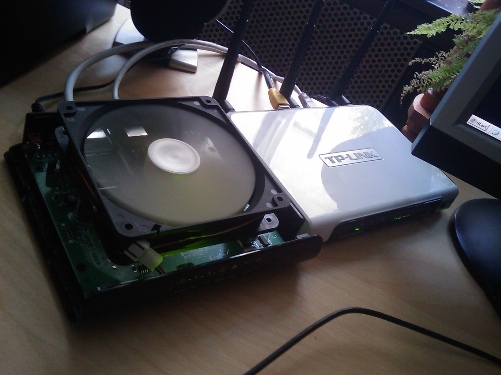

Én már szedtem szét, az antennakábelekre nagyon vigyázz, mert kiszakadnak/húzódnak, az aljzatból én már jártam így...
Miután kitekered azt a bizonyos 2 csavart hátul, az egész fekete részt hátrébb lehet tolni, de előbb érdemes kicsavarni az összes rp-sma aljzatot a biztonság kedvéért, hogy még csak ne is feszüljenek. A lényeg, hogyha hátra sikerül húzni, akkor elöl láthatóvá válik a két fül amikhez hozzáférhetsz. Egyébként ha a műanyag felső részét előre tolod, az alját befele nyomod, úgyis szétjön... csak ezt így nem tudod megoldani alá/mögé nyúlás nélkül.Így kell ezt csinálni
Jó volt, mert hűtötte a rotuert (a modem az már mellékes), pont az egyik szellőzőjén ment be a légáram és a másikon ki. A venti meg a (trágya/kábel)modem egy 3,33 Voltos elkóját szipkázta.. -

1. Szét kell szednünk a router-t. A hátulján (a portok felüli részén) van a talpak alatt 2 csavar, ezt kell kitekerni. Az elején nincs, tehát felesleges leszedni az első talpakat.
Miután a két csavar kint van szépen kicsit szét kell feszíteni az alsó és a felső burkolatot… igen ez ilyen drasztikusan hangzik, de csak így fog szétpattanni elöl az a két patent ami összetartja a két részt. Ezzel mindenki szenvedjen szépen el, egyszer csak szét kell jönnie -

Sziasztok,a multkor szét akartam szedni a routert,hogy tegyek rá hűtőbordát,viszont csak az alját tudtam levenni.Valaki egy kis segítséget,vagy egy szétszedő tutoriált tud nekem kreálni?
Nem feszegettem nem akartam eltörni.Esetleg a felső TP-TINK logó alatt is van egy tető csavar,és így akkor csak a fekete részt ki kell húzni?
Előre is köszönöm a segítséget,Sziasztok!
Szerk: így kicsit félreérthető.Az alját csak lecsvarozni tudtam,levenni az előlapról ahol az állapotjelző ledek is vannak ,onnan nem.Láttam valami illesztést de lámpafénynél nem láttam jól!

poli27 #28853 üzenetére
Én így csinálnám:
Ha van lehetőség kábelt kihúzni a két router között, akkor az a legjobb megoldás. Ahogy már elhangzott, második routeren dhcp kikapcs, adminisztráció miatt egy statikus ip-t adni neki az első router dhcp tartománya által kijelölt subnetben, de a dhcp-n kívül, h nehogy ráosszon a dhcp-s router vmit arra a gépre.
Tehát ha 192.168.1.1 az első rouer címe és 255.255.255.0 a subnet, akkor a második router címe legyen pl 192.168.1.2 és a dhcp osztás kezdő címe lehet pl 192.168.1.10. Routereket lan-lan porton összekötni és mehet a móka.
Ha nincs lehetősége kábelezni, egy bármilyen dd-wrt firmware-val felvértezett routert beállítani másodlagosnak, ott felvenni egy virtuális ssid-t. Ez annyiban jobb mint a wds, h az elsődleges routernek tudnia sem kell a másik létezéséről, ergo wds supportja sem kell h legyen ... viszont aki a második routert használja, annak a sebesség feleződik, mivel annak a routernek két irányba kell pofáznia folyamatosan. Bár ez sima netezésnél nem túl zavaró. -

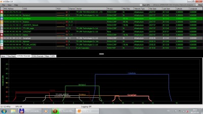

metrion #28835 üzenetére
Biztosan igaza van csasaKKP kollégának. Én az USB adaptereket nem ismerem, de annyi biztos, hogy eddig router és router közt még nem láttam égbekiáltó különbséget, ami a jelerősséget illeti.
Csodát ne várj, inkább a router pozícióját probáld megváltoztatni, vagy keress valami más megoldást, pl: repeater, vagy valamilyen powerline adapter.
metrion
Vályogtéglás házban valaki használja ezt a routert? Mert nekünk ilyen építésű házunk van 30-50 cm-es falakkal ellátva és hát a WR542G a 8 dBi-s antennával igen kevés...egy szobával arrébb már nincs is jel, WN321G USB adapter használok. Ennek mennyire jó a jelerőssége?
Előre is köszönöm!
