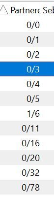

Szia! Köszi a tippet. Lefuttattam, kaptam egy listát az mnt folderben lévő fájlokról, és néhányról, ami már nincs is ott. Vhogy takarítanom kellene? Amit még mindig nem értek, hogy frissítés keresésre és GeoIP keresésre is 404-es hibát ad
. Friss torrentek után ezt nem igazán tudom elképzelni [kép] Vmi protokollt nem bénázhattam el? -
