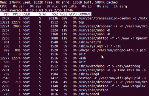

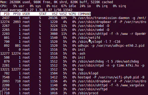

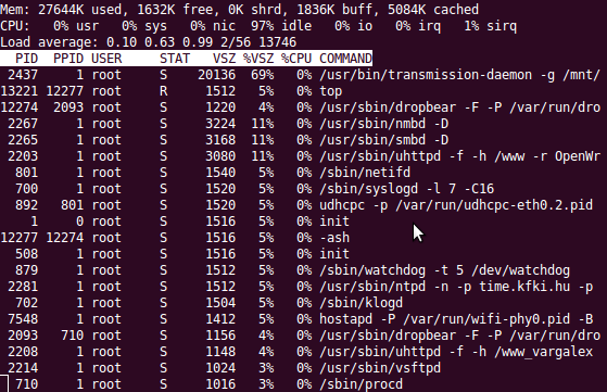

Szerintem az adblock nagyobb terhelést okoz, mint az ésszel beállított transmission. A 1043ndv1-esben gyengébb soc van és azon minden további nélkül futott a 200-300 torrent seedben és az egyre korlátozott letöltés.
Visszafelé gyakorlatilag folyamatosan vitték 200-300kB/s-os sebességgel. Így egy hónapban visszament fél TB egy olyan előfizetéssel, ahol pár Mbit volt a feltöltésem. -

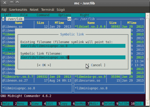

Nem tudom az 1.1.5 mennyire különbözik az 1.1.7-től, én azon frissítettem a trunk repoból, egy fájlt kellett másolni/átnevezni ssh-n.
