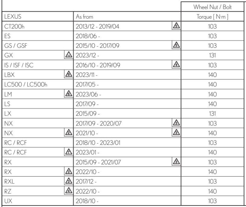

pècsimunkás #22244 üzenetére
Én a cross kézikönyvét olvasgattam, az is 103-at ír. De nekem is kevésnek tűnik, annál még kézzel is többre húzom (Vitarám asszem 100nak írta, kulcsot 120ra szoktam állítani). Persze lehet a nyomatékkulcsom nincs rendesen kalibrálva, azt is ellenőriznem kell egy ilyen húzós mérleggel.
Lexus modellekhez ilyen nyomatékokat ír a hivatalos oldal, ezeket az autókat - tudomásom szerint - nem is forgalmazták acél kerekekkel:

AXisBOLD #22243 üzenetére
Nekem nem volt csavar egyaltalan es ha jol remlik akkor a Zsu-rol rendeltem. Ne a legolcsobb vackot vedd akkor nem lesz gond.
-szabi-:
Az, h a kezikony azt irja, h vagy ha a nyomás nagyobb attol meg szerintem egyaltalan nem eletszeru, h magatol tobb levego keruljon bel. Nyilvan nyaron ha palyazol a nyomas megno, de az ugye a folyamat resze.
Az lenne am csak az igazan idegesito ha meg azert is rinyalna.
A 103 nekem is kisse kevesnek tunik, h oszinte legyek... sot azt sem latom magam elott, h a gumisok meg ha kered is szepen 103-ra allitjak amikor ez meg a guminyomasnal sem szokott mindig sikerulni.
Viszont tovabb gondolva a dolgot a 103 siman lehet aluhoz is mert lemezfelnivel mar igencsak keves Rav4-t szerelnek gyarilag. -

pècsimunkás #22238 üzenetére
A kézikönyvben
Kerékanya meghúzási nyomatéka: 103Nm
Nem írja, hogy acél vagy alu. -

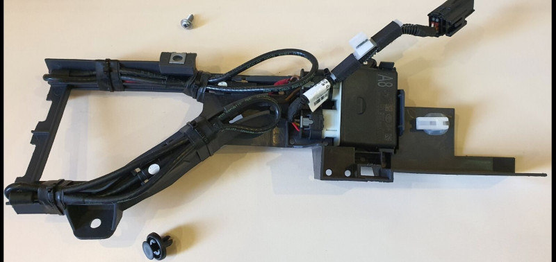

Akinek Rav4 5.gen van és van vonóhorog,de nem működik a lábbal nyitás zárás,az a képen látható módon szerelje be az antennás egységet a megrövidített tartóval 1 csavar és 1 patent kell a rögzítéshez,az antennákhoz vezetékhez
és csatlakozóhoz pedig 6 vékonyabb kábelkötöző
