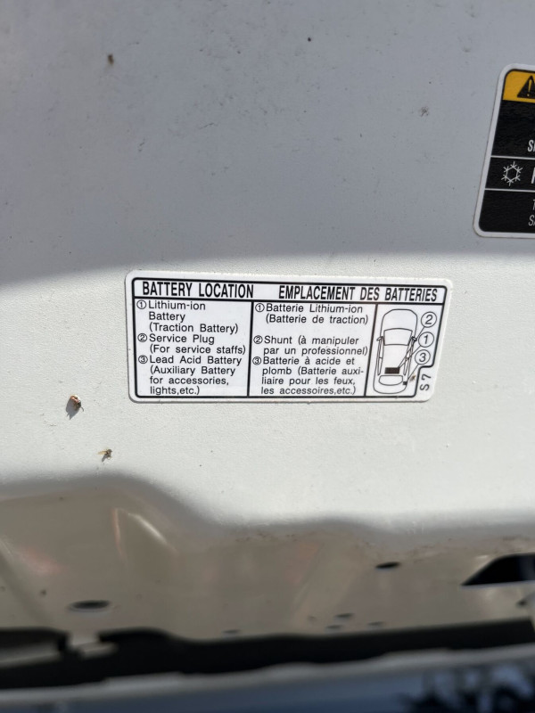

Ha esetleg valaki 2019-2022 közötti Rav4 Hibridben gondolkodna ,egy kis info
2020.májusi gyártástól a Selection ( M ) és Executive ( G) változatokat litiumos akkuval szerelték ,míg az alatta lévő Active és Comfort változatok 2021 év végéig maradtak a régi Prius Auris NiMH akkunál
Modell
AXAH52 AXAH54 NiMH
AXAL52 AXAL54 Li-ion
Alvázszám címkén lehet csekkolni a bal első ajtó mögött ,illetve alvázszám alapján is kideríthető alkatrészkódolós oldalakon
