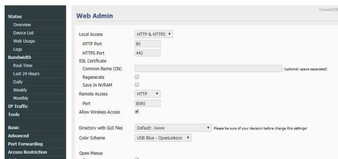

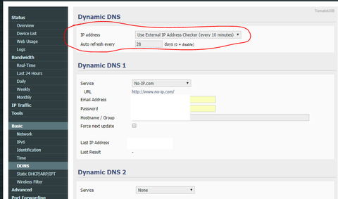

Tudnátok segíteni távoli elérésben?
Korábbn vidanetes kábelnetem volt. Akkor először foglalkoztam azzal, hogy elérjem külső hálóról is a routerem, de ha jól emlékszem vidanettel nem voltak gondok e téren.Aztán haza költöztem, és lett egy jó kis rádiós netem. A nettel nem volt gond, de mindenféle külön engedélyek kellettek ahhoz, hogy legyen elérésem kintről. Konkrétan a szolgáltató állított be nekem minden port forwardolni kívánt számot a saját eszközén, így nekem a külső belső portszámok ugyanazok voltak.
Jelenleg ismét visszatértem a vidanethez, és szeretném beállítani a távoli elérést. Valami nem klappol, mert a no-ip-s oldalon a hostname más IP-re mutat, mint ami a Tomatoban van a Status>Overview>WAN>DNS-nél van. (Ezt kell nézni, ugye?) Whats my IP oldalon pedig ugyan az az IP van, amire a no-ip-s host mutat. A vidanetes motorola routert nem érem el, hgy megnézhessem, mi az IP címe, vagy nem is tudom, hol van az az IP cím ami tkeresnem kellene.
Basic>DDNS menü alatt is passzol az IP a whats my IP és a no-ip-s host címmel. (Vagy akkor ami a status alatti IP cím, azzal nem is kell foglalkozni?)
Az rémlik, hogy ezen állítgattunk a rádiós net szarsága miatt.Illetve az Adminsitration>Admin Acces>Web Admin résznél is.
Port forward teszt zártnak mutatja az "ipcímem:80"-as portot. Alábbi beállítások mellett.
Mi az első amit csekkolnom kellene, hogy legyen távoli elérés?
Előre is köszönöm, ha valaki tud rám szánni egy kis időt.

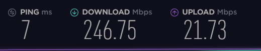

#8875
Ahogy blakey is írta, kapcsold be a hardveres NAT támogatást.
Advanced -> Miscellaneous -> CTF (Cut-Through Forwarding)
Ha cserélni szeretnél, FreshTomato-ból most ezt javaslom:
freshtomato-RT-N18U-ARM-2018.3-AIO-64K-NOSMP.zip
Ha viszont cserélsz, akkor NVRAM törlés és manuális újra beállítás "kötelező", mert ez elég nagy verzióugrás a két fw közt.

#8861
Szia. Nekem is N18U van gigabites Digi nettel.
140 es Shibby féle Tomato van fent.
Tökéletesen működik minden, de max 250mbit jön át rajta.
(ha lelövöm a torrenteket transmissionben, akkor sem változik)Ha kikötöm és direktben a géppel csatlakozok 500+mbit.
Van tipped ennek az okára?
Freshtomatoval esetleg javulna ez a dolog?
Ill. melyik freshtomato verzió kell az N18U-ra?Előre is köszi a segítséget

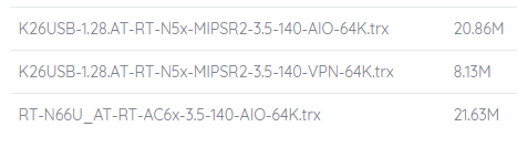

Jaaa, én fordítva értettem, a Shibby gond nélkül megy
Ezek között mi a különbség? Hol tudok ennek utánajárni?

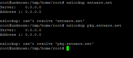

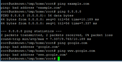

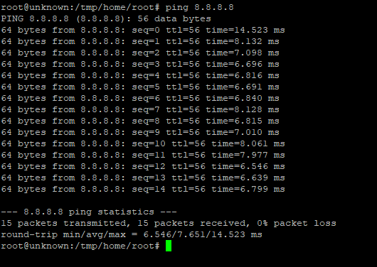

Itt nálad valami beállítás nagyon el van tolva. Egyáltalán van netkapcsolat a routeren?
ping 8.8.8.8 -
Atlantisz48
Intruder2k5
#8842
Ez az eredmény:
Atlantisz48

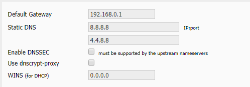

#8841

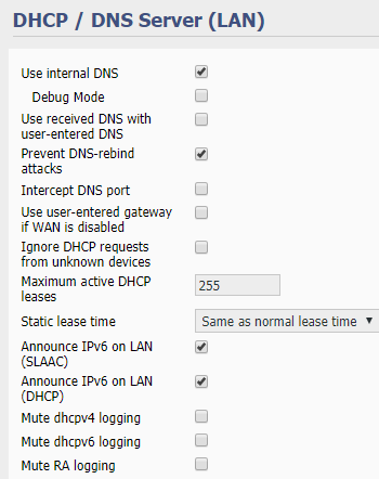

Az alsó képen vedd ki a pipát a "Use Internal DNS" elől, és próbáld úgy.
Atlantisz48
#8838
Mit kapsz válaszul az alábbi parancsokra?
root@INT-ROUTER:/tmp/home/root# nslookup pkg.entware.net
Server: 8.8.8.8
Address 1: 8.8.8.8 google-public-dns-a.google.com
Address 1: 81.4.123.217 entware.net
root@INT-ROUTER:/tmp/home/root# nslookup entware.net
Server: 8.8.8.8
Address 1: 185.199.109.153
Address 2: 185.199.110.153
Address 3: 185.199.111.153
Address 4: 185.199.108.153Mellesleg a wget parancsba a http elé minek a kötőjel? Próbáld így:
cd /opt
wget https://pkg.entware.net/binaries/mipsel/installer/installer.sh
chmod +x /opt/installer.sh
/opt/installer.sh -

Intruder2k5
#8828
Javítottam, amúgy hogyan írjam be SSH-n hogyha a google.hu-t szeretném meg pingelni?
Akárhogy próbálom mindig bad address.

Atlantisz48
#8827
Igen, a helyes címek 8.8.8.8 és 8.8.4.4
Az alsó képen pipáld be a "Use user-entered gateway if WAN is disabled" opciót.
