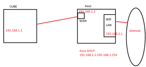

Elolvasva még 1x a leveled/hozzászólásod, nekem úgy tűnik, hogy a cube és az Asus között ill. Asus belső hálózatán is a 192.168.1.0/24 tartományt használod. Ezt régen csak a Linksys router-ek tudták normálisan kezelni, a mostaniak már nem.
Ennek valahogy így kellene lennie:
Tehát: cube LAN portjából megy egy kábel az Asus WAN portjába, ezen keresztül csak a 192.168.1.0/24 tartomány működik. Az Asus LAN portjából pedig mennek a LAN kábelek az asztali gép(ek)be és a LAN oldalon a 192.168.2.0/24 tartomány működik.
Továbbá:
- az Asus WAN oldalát fix IP-re állítanám, pl. 192.168.1.2
- a cube menüjében megkeresném a DMZ-t és a 192.168.1.2 címet beleraknám, így kivülről csak az Asus routered látszana -
tjsz

Tav-Csoves #6739 üzenetére
Akkor néhány kérdés:
1. A cube-nak van valami konfigurációs felülete? Pl. web? Ehhez te hozzáférsz?
2. A cube publikus vagy privát IP címmel rendelkezik a WAN oldalon?
3. A cube a LAN oldalon milyen IP címmel rendelkezik?
4. A cube LAN oldalán be van kapcsolva a DHCP? Ha igen, akkor milyen IP tartománnyal dolgozik? Pl. 192.168.1.0/24 ? (ha a 3. kérdésre tudod a választ, akkor egy hálózati maszk is elég lesz)
5. Csak merő kiváncsigából (nem oszt, nem szoroz a hiba megtalálásában): a cube-n van wifi is? Milyen csatornán? Mi a titkosítása?
6. Az Asus router WAN oldala mire van állítva? DHCP? Vagy fix IP?
7. Az Asus routerednek mi a belső (LAN) oldali IP címe és tartománya?
8. Milyen hozzáférési korlátozások vannak érvényben az Asus routeren? (access restriction)Hirtelen ennyi, a többi kérdés majd ezután jön.......

Tav-Csoves #3237 üzenetére
Én leellenőrizném azt az UTP kábelt, jók-e a színsorrendek, stb... Sok esetben előfordul, hogy PC-nek nem okoz gondot egy úgymond "nem tökéletes" kábel bekötés, de a router már nem tud megbirkózni vele!
A beállítások jók így első ránézésre! A Tomato órája beállt a pontos időre a második routeren a Status oldalon?
Nem, a portok nem okoznak gondot!
"A mellék routert csak a fő routeren lehetett elérni,"
Ezzel a beállítással a második router nem oszt ki IP címeket, tehát ha önmagában kötöd egy gépre, vagy csatlakozol a wifijére, úgy, hogy az nincs összekötve az első routerrel, akkor nem kap a kliens ip címet, tehát csak fix ip beállítással tudsz bármit is használni! Ez normális működés! -
Tav-Csoves #3227 üzenetére
Tav-Csoves #3225 üzenetére
Délután, most meló van...
Egyébként nem próbáltad switch módba tenni a második routert? Csak mert, ha jól értelmezem, akkor azon (is) Tomato van... Vagy mindenképpen kell a másik elkülönített alhálózat?

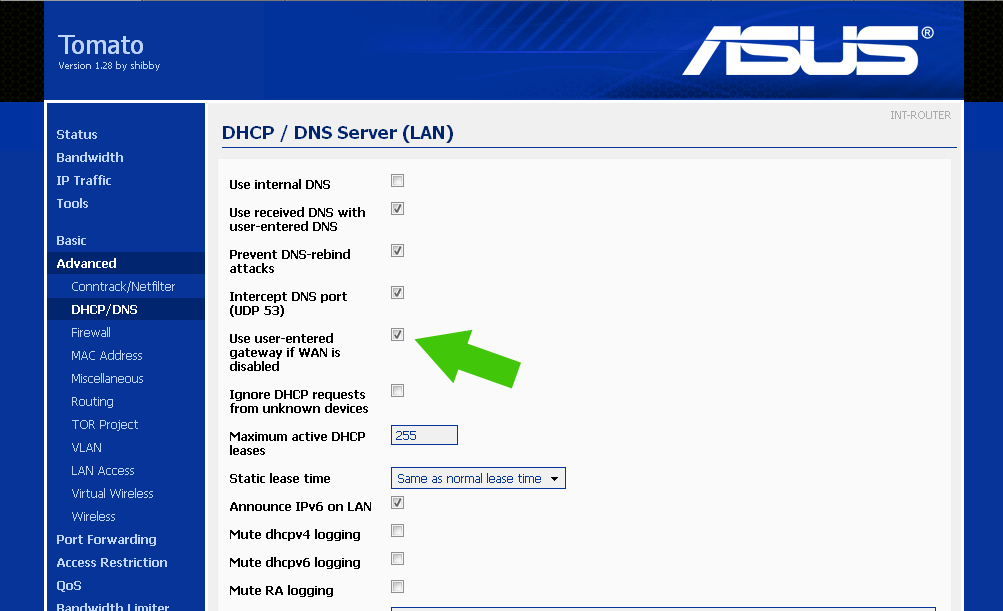

Tav-Csoves
Tav-Csoves #2959 üzenetére
megoldva.
<= Wan Type: Static IP adress. / pedig, mikor disabled volt, és az 1.ben mac adress szerinti IP szabály élt, még akkor se volt stabil. Elnézést, a sok egymásutáni commentembőll. Sok volt belőlem... Most pssszt leszek.
