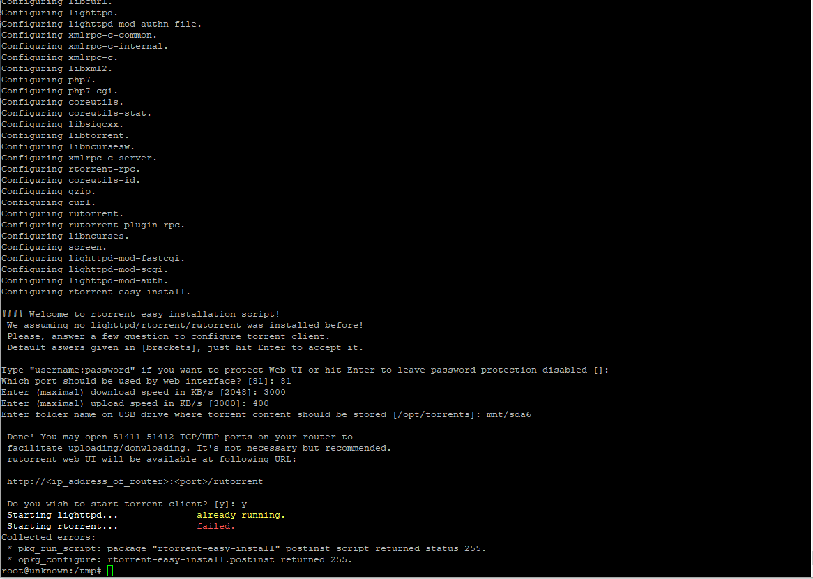

#8994
Próbáltam resettel is.
Szintúgy N18U. Egyszerűen lehetetlen elindítani az rtorrentet, állandóan failedre fut. opkg_configure: rtorrent-easy-install.postinst returned 255. hiba indításkor. Ha meg direktbe indítom akkor meg rtorrent: failed to parse command line option: error in option file: /opt/etc/rtorrent/rtorrent.conf:9: command "use_udp_trackers" does not exist.
Már többször feltelepítettem entware-t is, entware ng-t is, és valamiért egyiken sem indítja el. A gyári transmission meg gyilkolja a cuccot ami előre van telepítve a tomato-n belül. -

A probléma az volt hogy a jffs menüpont alatt található gomb a formázásra nem működik. Nem formáz semmit, hiába indítgatja utána az ember újra a routert meg bármit. A mappák megmaradnak és még a régi tomato 1.28as rendszerből ott maradt az összes fájl. létrehoztam egy mappát és felcsatoltam arra a /opt. Simán telepítette az entware-t és az rtorrentet. az más kérdés hogy nem akar elindulni az rtorrent, de ennek még utánajárok
ftamas0201
Ezt írja a df, szerintem rendesen fel van csatolva az /opt.
root@unknown:/tmp/home/root# df
Filesystem 1K-blocks Used Available Use% Mounted on
/dev/root 22912 22912 0 100% /
devtmpfs 127896 0 127896 0% /dev
tmpfs 127896 456 127440 0% /tmp
devfs 127896 0 127896 0% /dev
/dev/mtdblock5 65536 39432 26104 60% /jffs
/dev/mtdblock5 65536 39432 26104 60% /opt
/dev/sda6 975710204 497486252 478223952 51% /tmp/mnt/sda6 -

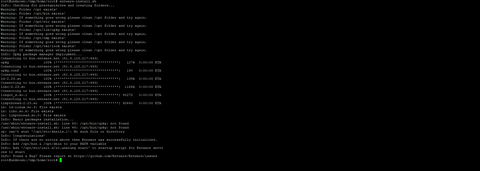

Van egy N18U routerem, feltettem rá az imént a legújabb kille72 féle tomatot.
Nvram törlés, jffs formázás és gondoltam akkor nekilátok újra feltenni az entware-t és rtorrentet ahogy eddig is volt.
tibcsi407 leírását követtem az entware telepítéséhez, ha jól emlékszem a régi tomato-n is az ő leírását követtem és nem volt gond.
Viszont most az istenért sem tudom telepíteni, a putty rendre hibát ír a parancsra. Most is épp egy szűz firmware van fent, csak a leírás alapján végeztem el a scripc beírását és hasonlókat.
A hiba pedig a következő:
Szerintetek mit kéne tennem?
Köszönöm nektek a segítséget.

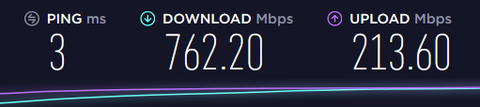

Érdekes hibát tapasztaltam... bekapcsoltam a CTF-et mert 500-as netem lett és kell a HW NAT, működik is szépen a dolog ameddig el nem kezdek wifin másolni az egyik vezetéken csatlakozó gépről, ekkor ugyanis a másolás sebessége leesik 0 közelébe a router ramja pedig pillanatok alatt betelik, ezután a wireless teljesen lefagy, csatlakozni nem lehet, parancssorból nem indul újra az interfész sem, csak a restart segít. Ez most vajon mitől van? Köze lehet hozzá a HW nat-nak? Találkozott már valaki hasonló problémával? A log szekciót tele löki kernel hibákkal amúgy.
A Router: Asus RTN18U
Firmware: Tomato Firmware 1.28.0000 -132 K26ARM USB AIO-64K -

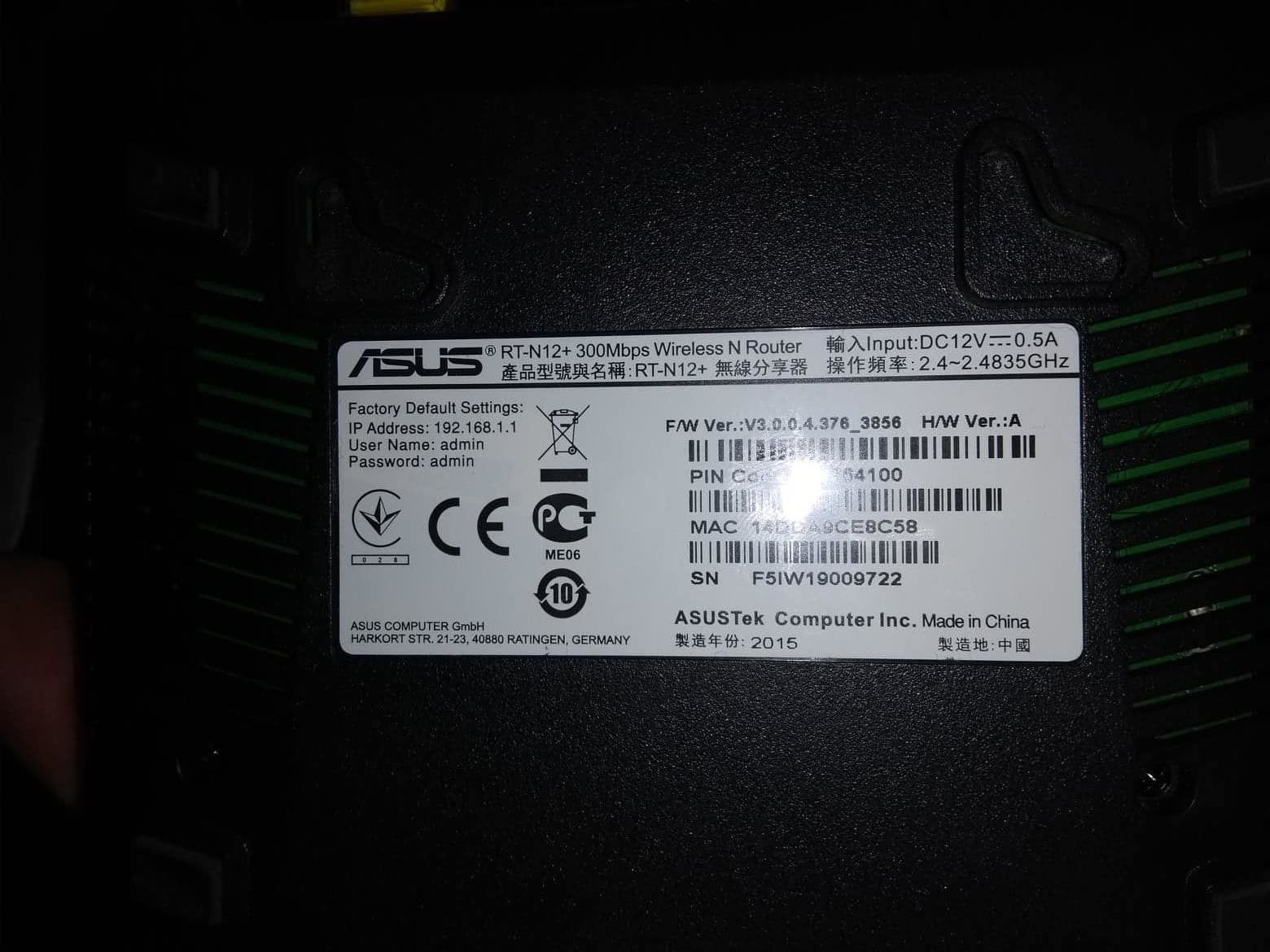

Asus RT N12+ routerre szeretnék Tomatot telepíteni.
Honnan tudom, hogy melyikre van szükségem? És kérlek titeket, ne linkeljétek a letöltést, hanem valaki magyarázza el, hogy mit kell nézni a letöltés nevében, hogy passzoljon nekem? :/
Nagyon hálás lennék.Illetve a régi telepítési segédlet linkjei nem működnek. Van még valahol magyar nyelvű leírás az FW feltelepítéséről?
Valami rémlik korábbról, hogy reset gomb nyomvatartása, majd áram alá helyezés, de pl arra nem emlékszem hogy az NVRAMot mikor kell törölni, és hasonlók. :/Köszönöm előre is.
