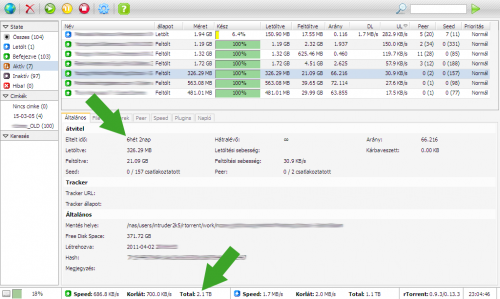

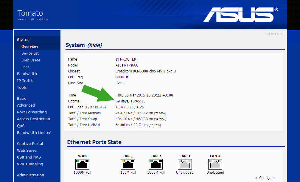

Firmware updateről jut eszembe, múlt hétvégén írtam hogy a frissítésnél 15 perc számolás után untam meg hogy nem történik semmi érdemleges, ez normális? Mi lehetett a gond? Részletek
lehella
#4951
Nálam nem szokott a saját részével gond lenni, viszont az áramszolgáltató területe hagy némi kívánnivalót maga után, mert elég gyakori a pillanatnyi áramszünet, így aztán pár hétnél több ritkán jön össze, illetőleg ha jön ki új fw, akkor azt mindig felteszem, ezért is megy most december 25.-e óta.
lehella
Intruder2k5
#4950
Grat
Én az egy hétnek is örülnék
