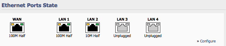

Ez mit jelent, Half Duplex adatátvitelt? Minden kábelen?

megcseréltem a kettő kábelt a routerben és nem változott
martonzsolt #5192 üzenetére
Mondjuk furcsa, hogy mindegyik half, ez kétségtelen...
martonzsolt
Intruder2k5 #5191 üzenetére
reboot nem oldja meg, a kábelhez meg nem értek
martonzsolt #5190 üzenetére
A routerben nincs erre vonatkozó beállítás. Esetleg kábelhiba nem lehet?
Reboot nem oldja meg?
martonzsolt
Intruder2k5 #5189 üzenetére
beállítás kérdése vagy mitől lehet?
az egyik egy tv, a másik egy nas -
martonzsolt #5188 üzenetére
Lehetne jobb is, az tény.
Nálam 10Half a kikapcsolt gép szokott lenni, amin aktív a BIOS-ban a WOL.

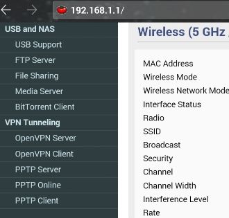

Én is használok Tomato-t, igen így néz ki a főmenüje. De mi a válaszod?

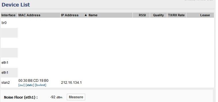

Így már tiszta a kép, közben megnéztem az IP-met és csak a vége tér el így egyből lekövetkeztettem a dolgot, csak furcsa volt mert régebb nem láttam ezt az eszközt a listán ezért mertem kérdezni hogy hátha.
Köszönöm a megerősítést és a felvilágosítást!
ftamas0201 #5152 üzenetére
Az az eszköz minden bizonnyal az alapértelmezett átjáró, az internetszolgáltatód eszköze, amihez a routered WAN oldala csatlakozik, ugyanis a vlan2 a WAN interfész, illetve az eszköz a MAC címe alapján egy RiverDelta Networks gyártmányú cucc, amely gyártó többek közt kábelnet üzemeltetéshez szükséges cuccokat (CMTS-t, HUB-ot) is gyárt.
Szerintem az eddig is ott volt, csak nem vetted észre!
ftamas0201
A device listámon megjelent egy vlan2 akármi érdekes ip-vel, nem állítottam semmit csak hónapok után ránéztem hátha van valami ismeretlen (persze jelszavazva van minden meg az itthoni eszközök static ip-vel vannak de kitudja) és érdeklődni szeretnék hogy az mi lehet? egyáltalán mi az a vlan2, az milyen csatlakozás vagy milyen beállítás a routeren? Vagy netán az a WAN portom?
Én sosem próbáltam, de egyszer valaki már megcsinálta innen, vagy az én fórumomról, arra emlékszem! De, hogy ki, azt ne kérdezd...
