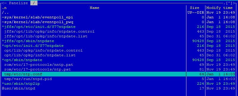

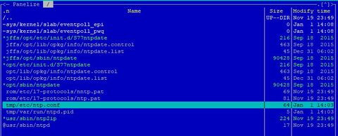

Tegnap a firmware upgrade után minden "Connection Logging"-ot tiltottam (Administration - Logging - Syslog), hátha jobban megtalálom a log-okban, hogy szinkronizál az ntpd, de semmit nem találtam.
Most azt próbáltam ki, hogy az /etc/ntp.conf file-ba beleírtam, hogy hozzon létre egy külön ntp-s logfile-t
(doksi itt),
de amikor "service ntpd restart"-al újraindítottam az ntpd-t, akkor az ntp.conf file-ból eltűnik a logfile-os sorom, csak a szerverek maradnak benne. Vajon miért? Illetve honnan veszi az ntp.conf tartalmát?
Csak ezeket a file-okat találtam, melyeknek a neve tartalmazza az ntp-t, de ezek közül csak 1 config file.
