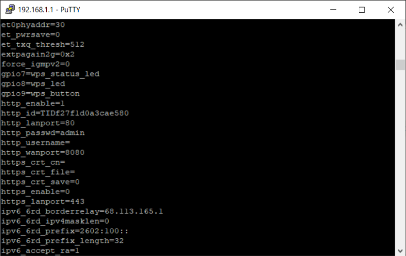

#10148
Sikerült
Vagyis félsiker.
A wifi nem ment, vagyis ment, de valószínűleg nem nyomtam elég sokáig, így nem nyílt meg a backdoor.Végre sikerült, így tjsz múltkori javaslatával ment egy erase+reboot
"mtd-erase -d nvram - reboot"
Az E1200 192.168.1.34-ként látja a WRT54GL-t, de legalább már látja,
és átdugdosás után a WRT54GL-be is be tudok lépni (akkor ő az 192.168.1.1).És nagyon jó, hogy írtad a root/admin-t, mert eddig többször próbáltam, de most lehet, hogy nem jutott volna eszembe - azzal sikerült bejutnom
Köszönöm szépen a segítségedet!!!

#10147
De egyébként kéri a jelszót csak nem fogadja el? A WiFi megy, SSID-i szór a router?
Esetleg a root / admin párost is próbáld meg!

#10146
Köszönöm szépen a gyors választ
Sajnos nem megy. Így próbáltam korábban is, most megpróbáltam még egyszer, mindent pontosan úgy csinálva, ahogy írtad, de semmi. Nem működik az alap admin/admin
Az nem tudom, számít-e, a reset után percekig villogott a power és csak akkor hagyta abba a villogást, amikor csatlakoztattam a számítógépet.

#10144
Pedig szerintem Tomato-ban a reset gombnak minden körülmények között működnie kell. Tehát húzz ki minden kábelt a Linksys-ből, csak a táp maradjon. Ezután kapcsold be, és adj neki 1-2 percet, hogy elinduljon. Utána a hátulján nyomd be a reset gombot, és tartsd nyomva 5-10mp-ig, majd engedd el. Közben és utána figyeld a LED-eket, hogy a router újraindul-e. Ezután fogd a géped / laptopod, kösd össze LAN kábellel a Linksys egyik LAN portjával, de a gépen eközben ne legyen más hálózati kapcsolat, tehát ne csatlakozzon másik routerre, netre, másik LAN porton esetleg, illetve ne legyen WiFi kapcsolata se, csak az ami a Linksys-el kábelen van. Szerintem ekkor el kell érd a Linksys-t a default 192.168.1.1 címen, az alap admin / admin párossal.

#10144
Elnézést, még annyi, hogy rövid resetelés után böngészőben most be lehetne jelentkezni a routerre, csak az user/pass páros nem megy. És erre nem megy a putty sem.
EZT a megoldást találtam (bár életemben nem csináltam még soha ilyesmit), ez működhet?
Vagy elegendő lenne csupán az elsődleges routerben valamit máshogy állítani?
Nem hiszem el, hogy megint itt, de megint itt.
Linksys WRTL54GL v1.1. Szintúgy Tomato 1.28-ról ment rá friss FreshTomato.
Mentségemre váljék, ezt igazából aznap sikerült elkövetnem, amikor a másik routert is, csak eleddig nem volt időm foglalkozni vele és most látom, hogy nem látom.
Egy ideig IP cím nélkül futott a készülék, sehogy sem tudta a gép felismerni. Közvetlen a számítógépre dugva most sem.
A másik routerre kötve már látszódik, egy ideig ott sem mutatott IP-t, most osztott neki - 192.168.1.34De elérni, belépni a routerbe sehogy sem tudok - sem közvetlen a gépre kötve, sem kábelesen, a másikon keresztül. Így beálíltásokat sem tudok eszközölni rajta.
Próbálkoztam 5 és 10 másodperces resetekkel, a 30-30-30 módszerrel, de egyelőre semmi, nem tudom Puttyban kinyerni a szükséges backdoor adatokat.
Ahogy nézem, lehet hogy szét kell szednem a routert, azt viszont nagyon-nagyon szeretném elkerülni, mert ennyire nem (sem) vagyok expert informatikus (sem).
Van esetleg ötletetek, mit volna még érdemes kipróbálni?
Előre is köszönöm szépen a türelmeteket és a segítségeteket!

#10135
Máskor fw frissítéskor pipáld be az erase all data in nvram-ot a fw tallózó ablaknál.
Intruder2k5
#10134
Ez működött!
Nem akarom elhinni. Én meg már mindent próbáltam itt a 30-30-30-tól kezdve.
Köszönöm szépen!
És @tjsz Neked is hálásan köszönöm, esküszöm sajnálom, hogy nem azt próbáltam ki előbb, nagyobb sikerélmény lett volna Putty-ban megcsinálni...
Néha jobb kérdezni. Próbáltam izomból, saját erőből, amivel csak azt értem el, hogy elszúrtam három órát az életemből és tönkretettem az estét, tök idegesen feküdtem le aludni.

Ha ssh-n vagy telnet-en be tudsz jutni, akkor adj ki egy "nvram erase" parancsot, utána pedig "reboot"-ot. Ez töröl minden beállítást, utána 192.168.1.1-en "root" - "admin" párossal már be tudsz lépni web-es felületen.
Linksys e1200 v2-n próbáltam fw-t frissíteni. 1.28 Tomato-ról a legújabb FreshTomato-ra.
Most nem tudok belépni a routerbe semmilyen user/pass kombóval. Kicsit utánajártam a dolognak és értem, mi és miért történt, de a megoldás nem akar működni. Hiába sikerült kinyernem Putty-ból az user-pass-t, nem akar működni és gyanús, hogy elszúrok valamit, mert user-re nem ad semmit, pw-re pedig simán admin-t.
Van esetleg ötletetek?
Létezik, hogy ennél a routernek nem lehet, vagy nem így kell kinyitni a backdoort?Előre is köszönöm a segítségeteket!
