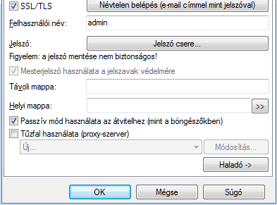

ggg666
Mezga Aladár #8598 üzenetére
Köszi, közben rákerestem a total commanderben való beállításra, és a nasnál is megcsináltam amit kellett.
Elvileg titkosítottam mesterjelszóval a kapcsolatot, de ezt írja ki,(a jelszó mentése nem biztonságos)
vagy ez csak a total commander hülyesége, mert, amúgy a kapcsolódáshoz kéri a mesterjelszót.
Tehát akkor a jelszavam is titkosítva van a total commanderben?
ggg666
Mezga Aladár #8592 üzenetére
Viszont a titkosított ftp-n nem enged kapcsolódni a total commander.
Vagy ott hogy kell beállítani, illetve a routeren másik portot kell nyitni?
Hálózati dolgokban nem nagyon vagyok bene.
