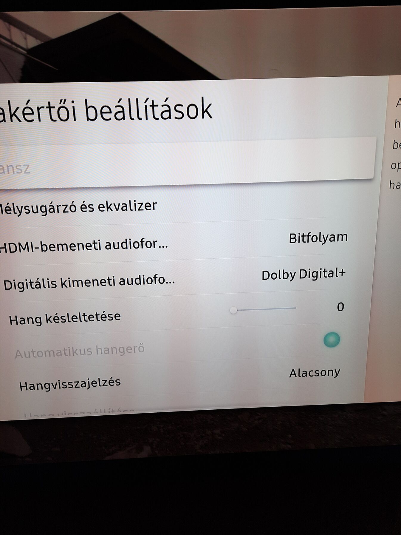

shark300
"Ellenőrizze, hogy a Digitális kimeneti audioformátum beállítása Dolby Digital+. Dolby
Digital Plus hangzást nem támogató vevőegység esetén a Dolby Digital+ lehetőséget
kiválasztva nem hallható hang.
● Beállítások Hang Szakértői beállítások Digitális kimeneti
audioformátum Dolby Digital+" -

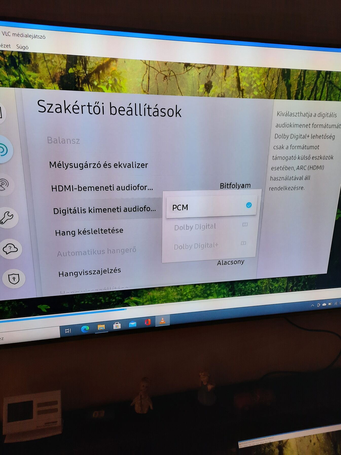

espi38
Lenne egy kis problémám és hatha tudtok segíteni.
Adott egy Samsung UE55NU8052 es tvm ami elvileg támogatja a dolby digital +is valamint egy samsung a dolby Atmos soundbar ami hdmivel ossze van kötve vele.
Laptoppal hdmivel összekötve a tv nem fogadja el a dolby digital+ hangot, csak pcmbe - be küldi ki a soundbarra.
Egy sima dolby digital hangot fogadja és azt ugy küldi tovább a projektornak.
Mi lehet a baj, maga a noti nem tudja kezelni a dolby digital plust és ez a baj?
Segítő válaszokat előre is köszönöm -
