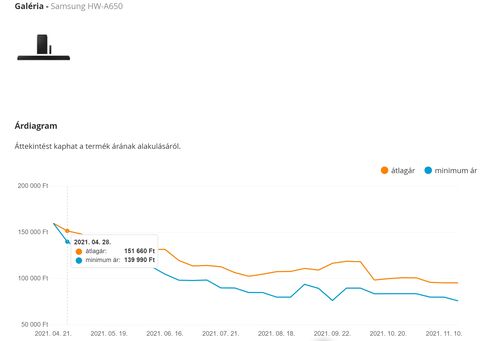

KubanitoS #11591 üzenetére
Ott állandóan ugrál az ár,aki nem szemfüles azt meg lehet vezetni.
130k szerintem sose volt sehol sem (igazából és tartósan).Százpárezer igen,de 130k közelében sem volt.
Viszont azt a 76k-t nagyon megéri szerintem,mindegy milyen kamu árról is árazták le.
edigitalnál is 95k,szóval inkább az a valós eredeti ár,ahhoz képest a 76 teljesen jó akció. -

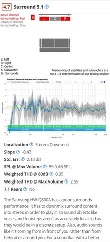

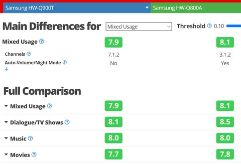

Már szerintem elbeszélünk egymás mellett, de mindegy. Mégegyszer leírom, én is a 800A+surround kitet javasoltam még a drágább, (kb. 280-300e) ára ellenére is, abban az esetben, ha van pénz rá és hely hátsóknak. Ha nincs akkor egyértelműen a 900 a befutó ~240-ért, és ugye sb-t sok esetben azok vesznek akiknek nincs sok szabad helyük..
- A szélesebb bar és a plusz hangszórók meglétét nem a surround hangzás kapcsán, hanem a szélesebb színpad miatt emeltem ki.
- "még mindig csak Angol szinkronosak." már többmindent néztem magyar atmos hanggal.
Elfogadom, hogy az igényeidnek tökéletes a 800, de kicsit úgy érzem, hogy a saját igényeid miatt azt akarod mondani, h másnak se érheti meg a másikat választani. Persze ár-értékben valóban szuper szerintem is, de lehet más nem csak magyar filmeket néz, lehet nemcsak a tévéjéről, hanem külső eszközről vagy olyan tévéről ami tudja a DTS-t is.. Lehet atmos játékokkal nem is fog játszani, de én úgy vagyok vele h jobb a tudás ami csak néha van kihasználva, mint a tudás hiánya, ami csak néha hiányzik. Ennyi. És az Rtings pontszámokról is csak annyit akartam, hogy azt se venném készpénznek, mert nagyon mást is tud mutatni két egyező pontszám a valóságban, sőt. Részemről ennyi, Peace!

Kroni1 #11546 üzenetére
"ne kelljen sztereóra lemixelni a surround anyagokat"
Na ez még egy lényeges dolog. Melyik a legelterjedtebb hangfalszett még mindig a világon? Az 5.1. És miért? Mert erre van a legtöbb kontent egyelőre.
Igen az új filmek többsége már 7.1 meg Atmos meg ilyenek DE azok még mindig csak Angol szinkronosak.
Én aki CSAK Magyar szinkronnal nézek filmet nekem csak az 5.1 marad a legtöbb esetben.
Egyáltalán van Atmos-os magyar szinkronos film?
Tehát innentől kezdve nekem nem kell a Q900 rengeteg dedikált szörránd hangszórója.
Atmos a játékokban? Igen van. A játékok 5%-ban és azt is csak a PC vagy az Xbox Series használja. (PS5-nek nincs)
Látod erről beszéltem feljebb, hogy céleszköz vásárló vagyok.
Simán meg tudtam volna venni a 900-ast is de előtte végigzongoráztam, hogy mire fogom használni és azt is, hogy mire jó.
Ugye van még a DTS (mondjuk azt nem tom hány hangszórót használ) de ugye azt meg a TV-m nem támogatja szal az is kihúzva.
"ha nincs hely valakinél surround kithez, akkor egyértelműen jobb választás a 900-as"
SOHA nem fog egy SB hátsó hangszórók nélkül olyan hangot produkálni mintha azok tényleg hátulról jönnének.
Úgy fogod érezni hogy hátulról jön de nem fogod úgy hallani mint mikor valaki mögötted beszél a valóságban.
Én vagyok erre az élő példa egyszerűen rossz volt hallgatni ahogy a SB próbálta a hátsó hangokat leképezni, tisztán lehetett hallani hogy elölről jön a hang. Ocsmány volt szó szerint főleg játékban.
Én aszondom még mindig jobb döntés egy Q800T/A + Surround Kit mint egy drágább SB Kit nélkül és tök mind1 abba hány hangszóró van akkor is csak VIRTUÁLIS térhangzás lesz ami soha nem lesz olyan jó mint egy reál 5.1 vagy 7.1.
Ebben egyetértek azzal aki anno ezt állította a bejegyzésem alatt. -

Hidd el én is végigolvastam szinte az összes rtings tesztet, nagyon profinak tűnik, sokmindent nem is értek belőle, és valahogy mégis az az érzésem hogy sokszor ismétlődő, szöveget átmásolós, és gépies. Neha egy lelkes zenebolond, mozirajongó, vagy egy Youtuber, stb. otthon jobban rájön a hibákra, és részletesebben végignyomkodja a beállításokat amiből több is kiderülhet. Ha megnézed ők csak standard módba tesztelnek, egy Sony A7000-es viszont pont hogy csak Immersive módban tudja azt a térhatást amit belepakoltak, ezt Linus is kiemeli a saját vidijében. Oké, hogy a standard a sallangmentes, de nem véletlenül lett annyi munkaóra belefektetve egy-két ilyen módba, talán néha azt is meg lehetne vizslatni, és írni róla benyomásokat, nem csak a bevett szokás szerint leirni amit az alap hangzással a számok mutatnak.

Nyilván egy szélesebb SB szélesebb hangot is fog adni ez egyértelmű, de az illető nem említette hová lesz a SB pedig pont ez a lényege ezeknek az All In One eszközöknek, hogy olyan helyen helyezzük el ahol ki is tudjuk használni.
Nekem sztem nem ért volna meg annyi felárat a 900T a pluszt inkább a hátsó hangszórókra fektettem be ami még több teret ad mint egy szélesebb SB. Sztem.Igaz én csak JBL-t próbáltam a Samu előtt szal nem tudom milyen az LG vagy a Sonos de egy profi tesztelő csapat szerintem nem téved sokat.

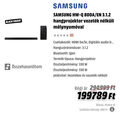

Én amikor vettem az enyémet akkor 189k volt a legolcsóbb helyen szal az az áthúzás helyes.
150-ért meg kiváló vétel.
Aki nem követi az árakat azt simán át tudják verni ilyen olyan jónak tűnő árakkal.
BF után meg majd vissza áll az ára a Médiában 189k-ra.

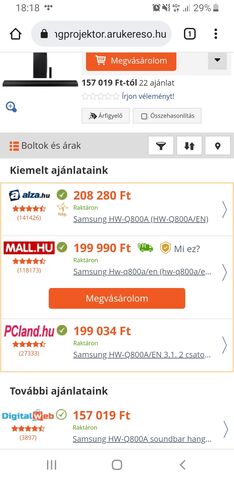

Hát ez jó. Egyébként a digitalweb-en meg a 800A ment 157-ért, tegnap fogyott el:
MM egyetlen nagy előnye, hogy sok terméket tudnak 0% THM-el 10 hónapra adni, ami azért már nem rossz. Tegnap sétálgattam az Aréna MM-ban: ott most a 800T akciós áron 150k, felette a 189-es ár áthúzva, mellette meg egy 250-es ártábla, csak hogy mégjobbnak tűnjön 150-ért..
