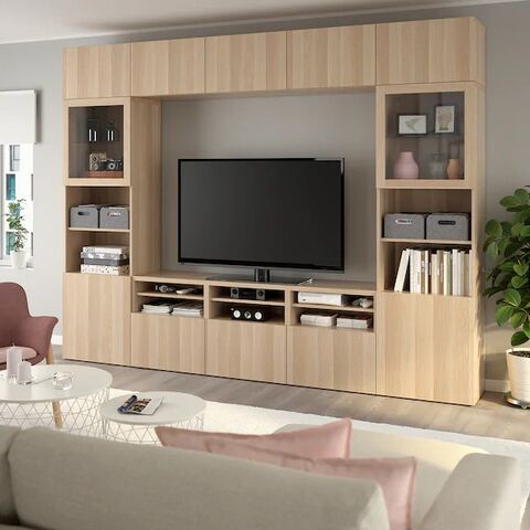

Ezzel sajnos egy nagy baj volt: a TV körbe bútorozottsága, amitől az oldalra irányuló hangszórók egyből a bútorlapnak ütköznének. Plusz nincs hozzá semmilyen room correction.Az általad is linkelt YAMAHA RX-V4A erősítőre alapozva építek egy 5.1-es hangrendszert.

Samsung Q90T-hez szeretnék minőségi Dolby Atmos képességű (minimum 5.1.2) soundbar-t venni.
18 nm-es a nappali, de sajnos nem teljesen négyzet alakú és annak sem a közepén helyezkedik el a TV; amerikai konyha az egyik szélén, illetve a bútor is körbe öleli, valahogy így:
(az enyém szélesebb, egy 65"-os simán elfér benne és még van hely oldalra, akár egy 75"-osnak is a jövőben)Éppen ezért gondolom, hogy sajnos a Samsung HW-Q900T / HW-Q950T nem opció a teljesen oldalra irányuló hangszórók miatt, mert egyből bútorlapba ütközik. És még room correction sincs benne.
Így a következő opciókat találtam:
- Samsung HW-Q800T + Samsung SWA-9000S - 5.1.2 ~ 250.000 Ft
- JBL Bar 9.1 - 5.1.4 ~ 320.000 FtLáttam az rtings.com összehasonlítást, és ott a JBL nyert, de lehet főképp csak a hátsó surround miatt. Viszont a Q800T kiegészítve surround-al is lehet jó gondolom. Igaz azok nem sugároznak felfelé is, mint a JBL-é.
Mit gondoltok? Van esetleg még másik opcióm?
Hagyományos házimozit nem szeretnék, mert ott durva árak vannak az Atmos képességűek terén, illetve szűk keresztmetszet lehet az erősítő, ami sokszor csak 4K/60hz, holott ez a TV már 4K/120hz-es.
Egyébként az Onkyo HT-S5915 5.1.2 -vel szemeztem korábban, amivel lehet az első csatornák jobban kijönnének, mert messzebb rakhatóak egymástól. -
