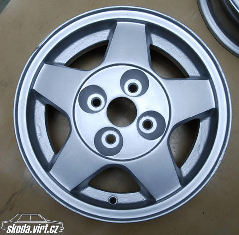

Egy éve eladtam az autóm, de van pár eladó dolgom, amit először itt szeretnék nektek felajánlani, hátha valakinek szüksége van rá. Ha nem, csak akkor fogom meghirdetni máshol.
Lássuk csak:
van egy garnitúra hibátlan Silverline hátsó lámpaszettem ködlámpával, mindennel 15.000 Ft
van egy garnitúra gyári 13"-os alufelnim görgőzve, porfestve, gyári új kupakokkal (a kép illusztráció): 50.000 Ft
van egy gyári tetőcsomagtartóm: 10.000 FtNézem a topikot, írjatok bátran.

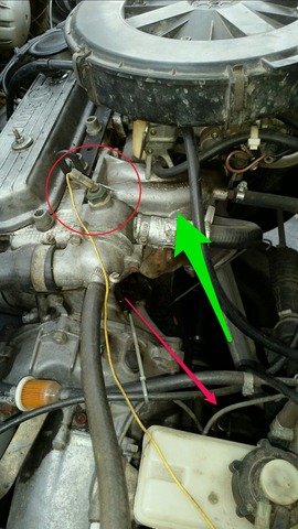

Kovolaj
Kisbatyu75 #14786 üzenetére
Ha a sárga vezetéket testre teszed bent műszerfalon a hőmérő kivágodik.
Ha nem csereld ki a gombát mert belul megszakadt az ellenàllás. -

Kisbatyu75
Valamelyik nap írtam, hogy nem működik a hűtőfolyadék visszajelzés. Ma rámértem, és olyan, mintha nem lenne letestelve a házrész, ahova be van csavarva az érzékelő, ez okozhatja a mérés kiesést. Mitől változhatott ez meg? A csavarokat szedjem le, csiszoljam fel alattuk a felületet?
A képen a piros körrel jelölt eszközről beszélek. -

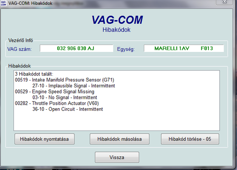

Üdv! A saját Feliciámon csináltam egy hibakód olvasást, és kijött a lamda szonda G39 hibakódja. A fogyasztásom rendben van, fél éve voltam műszakin, a kipufogógáz rendben volt. Mit jelenthet? Ma megyek a motorhibás Felicámhoz hibakódot olvasni, szorítsatok.

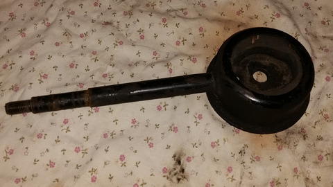

Hogy ne csak a pofámat jártassam itt az oldalon kicseréltem a vízpumpa gumi bakot. Hát mit mondjak tanácsokat osztogatni kicsit könnyebb mint görnyedni egész nap a kocsi alatt felett mikor hol

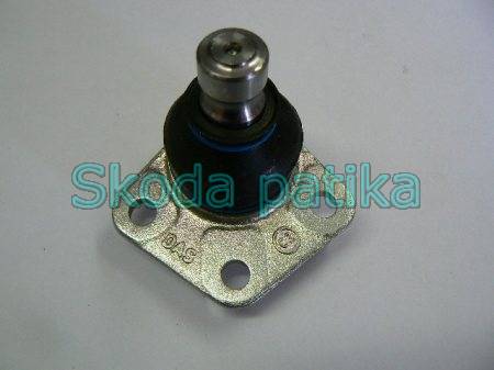

Talpas gömbfej
mcfly72
Ahoj skodrisok!
Help! Jobb belső féltengely gumiharangot kell cserélnem. Plussz jobb talpas csere, valaki csinált már ezek közül valamit?
Szívesen venném az instrukciókat! Oké, hogy adja magát a dolog, de hátha van valami trückje, főleg a gumih. mindent szét kell szedni miatta?
