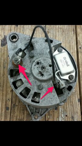

peti_s
bringasisti #14890 üzenetére
Igen, azt a részt olvastam, a próbához kéne ahogy látom egy új feszültségszabályzó. Mert neki a generátor töltött, csak a lámpa nem világított. Nekem sajnos semmit sem tölt a generátor. Első próbának egy feszültségszabályzó csere jó ötlet? Engem a lámpa világítása nem érdekel, megvagyok nélküle is, csak töltsön a generátor.

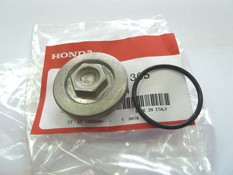

Kisbatyu75
bringasisti #14887 üzenetére
Nekem egyszer valaki azt mondta, hogy azért Alu vagy rézből vannak ezek az alátétek, mert azok puha fémek. Meghúzáskor tudnak deformálódni, és így felveszik a szükséges formát, így tömítenek. Viszont ettől felkeményednek, és már nem lehet őket többször felhasználni, hacsak nem hőkezeljük.
Amúgy meg tényleg csak pár száz forintos tételek, -
peti_s
bringasisti #14886 üzenetére
Visszaolvastam, de neki inkább a lámpával volt gondja, nekem a generátorral.
Járó motornál, miután mentem vele 110-el is, 12,3 V-ot mértem.
Semmi töltésem nincs.
Szomorú.
Nem tudom mit tudnék még megcsinálni a kocsival, de egyre inkább hajazok az új feszültségszabályzóra, vagy még inkább az új generátorra.
peti_s
Még nem találtam sajnos meg, de elméleti szinten azért megnyugtatna hogy egy új generátorral ez orvosolható.
bringasisti
Kisbatyu75 #14885 üzenetére
Én még sose cseréltem. Ami van azt miért nem lehet visszatenni?
Kisbatyu75
Olajcsere előtt álok, de a leeresztő csavar alá való alátét méretén elbizonytalanodtam. Szinte mindenhol az M14-est írják, de én lemértem a külső átmérőjét, ami 22mm. A csavar is 21-es benne. Ehhez akkor nem M16-os vagy M18-as kell? -

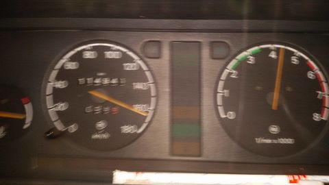

peti_s
Hát mi nem röhögtünk, és nem is hajtottuk meg nagyon.
Most is visszaúton megengedtem kicsit 160ig, erőlködés és padló nélkül vitte.
Az utasok meg meglepődtek hogy milyen jól és milyen nyugodtan bírja. Hiába, a karbantartás és a Michelin gumik azért számítanak.
Mindenkihez: generátor csere biztosan megoldja a gondom?
Mert akkor veszek egyet, postával megáll 30k-ban, ha ki is tudom cserélni akkor végre nyugtom van. Mert az a megoldás nem tetszik hogy veszek 3 akkut és útrakelek.
vil59
peti_s #14880 üzenetére
Szia.
Én a formanommal tuti nem megyek semmilyen német autópályán,főleg nem 163 km/h-val.Ez a ford.szám pedig széthajtja a lelkét is.
Ilyet szlovák videón látni,úgyis a kukába szánta már.De még utoljára meghajtja,nagy röhögések közepette..
Akinek nincs másik kocsija,az nem tesz ilyet.
--- Az,hogy 1500 felett alszik el a tőltéslámpa,teljesen normális.A gerjesztés miatt van.
Ha meg nem világít egyáltalán,túlpőrgött a generátor,vagy fesz.szab. csere,visszajelző izzó. -
peti_s
Testkábel oxidált volt rendesen, de most szép tiszta, kimértem, vezet is, mégsem tölt, és továbbra sem világít álló motornál sem az akkut ábrázoló piktogramm. Feszültség szabályzó csere, vagy egyszerűbb egy új generátort venni mindjárt?
Köszönöm továbbra is.
peti_s
bringasisti #14879 üzenetére
Az akksiról a pozitív pólus magában nem segít, de ha megmozgatom az összes csatlakozót, meg megütögetem a technikát, akkor szépen megy.
Csak ez elég kellemetlen volt legutóbb az autópálya mellett.
A csatlakozók nem oxidáltak, a gyújtáskapcsoló új, gyári. Elkezdek visszakeresni, töltés nélkül kb mennyi km alatt zabálja le az akksit a kocsi? Napi 30 km-t kéne kibírnia, lámpával.

FeniX-
Ysthvaan #14869 üzenetére
Igen, köszönöm, csak ez nem sima leeresztő csavar, hanem egy rugó megy bele, így némiképp spéci a kialakítása. Meg a bárdi csak autókkal foglalkozik, nem? (Na, megnéztem, valóban motor is van, tyű!)
Az o-gyűgyűt viszont meg tudom ott nézni, köszi!A kormánymű tippet is köszi!

FeniX-
FeniX- #14867 üzenetére
..Illetve, még egy - pusztán - elméleti kérdés.
Tudom, Mo. a "táki-báki" mekk-mesterek világa, de a motoromhoz szükségem lenne egy O-gyűrűre, az olajleeresztő csavarhoz.
Mivel, külön ilyet nem kapni, és itthon úgy en bloc nem találtam boltokban, az ebay-ről 8(!) ezer ft-ért lehetne vásárolni kb. ( Nekem csak az O-gyűrűre lenne szükségem, mert az előző tulaj "szépen" pasztával rakta össze, és most az olajcsere után pötyörög az olaj )
Lüke kérdés, de egy szimpla víz-szerelvény boltban megvásárolható méretpontos ( m30x1.5 menethez való ) gumi-gyűrű jó lehet oda, vagy kell a spéci ( a csavarral együtt 8 ezerért ) ?( Esetleg ugyanolyan méretben réz alátét? )
Köszi, jóéjt.

peti_s
Először is köszönöm mindenkinek a korábbi Feliciás segítséget!
(#14843) S.Lívia, Pécsen a régi kuplejár környékén van állítólag egy nagyon jó Skoda szaki, de sosem voltam még nála. Ha fontos, meg tudom szerezni az elérhetőségét. Az én szerelőm a fórum, itt mondják el mit kéne csinálni, hogyan, és azt próbálom tovább magyarázni a szerelőmnek.
Ami meg egyszerűbb, és gyakoribb azt érdemes megtanulni, pl. olajcsere, légszűrőcsere, gyertyacsere, elosztófedél csere. Amúgy a szerelőmék viccesek, és mindent megcsinálnak, néha kicsit könyörögni kell érte, de az élmény mindenért kárpótol.
Ha kell szívesen megadom az elérhetőségét. Ha pedig mégis valamikor bontóba vinnéd a kocsid, hiányzik egy dísztárcsa a Favoritomról, bejelentem előre az igényem.
Az én véleményem amúgy, hogy ilyen korú autót egy minimális hozzáértéssel nagyon veszélyes használni, egy pici, teljesen jelentéktelen apróság miatt is mozgásképtelen lehet a kocsi.Mindenkinek: nyilvánvaló hogy ennél olcsóbban nem lehet autózni, nekem sajnos most kőfelverődés miatt szélvédőcsere lesz, 14000 Ft munkadíjjal. Vicc az újabb autók áraihoz képest. De, évi 2 alkalommal bizony érzem azt, főleg amikor teltházzal megyek, hogy bizony több erő jól jönne, de tény hogy ez nem ér meg 1-2 millió Ft-ot. Meg nyilván ehhez más kategóriájú autó is kéne. Szerintem most a 97 utáni MPI Felicia a használtautó piacon best buy.
Más, Favorit témában jó hír, hogy mivel nem tudok otthon maradni hétköznap is húsvétkor, ezért a 230000-es szervizt sem tudom megcsinálni a Feliciával, így a Favorittal jövök vissza, újra 2 hónap állás után menni fogok vele ~4000 km-t. Reméljük a legnagyobb rendben kopp-kopp.
Legyen a végére egy kép, amit még a Favorittal mentem, sík úton, de hátszéllel, viszont még szépen gyorsult amikor sajnos el kellett vennem, mert egy sávra szűkült az út.
Így nem gyorsul, és megy a Felicia, pedig az elvileg 68 lovas.

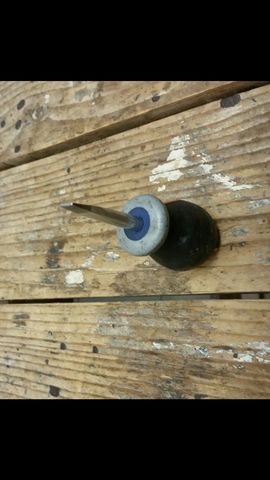

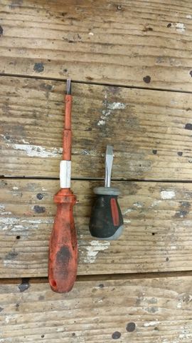

A marokcsavarhuzó -t név szerint így kell kérni, a 4*150 as csavarhúzó az azt jelenti hogy a penge 4 milliméter széles és a szára az 150 milliméter + a nyél, de rá van írva a csavarhúzó nyelére valamint az árcédulán a barkács áruházban így van kirakva. Mielőtt a kocsit elkezded állítani kell menni 10 percet 2500 as fordulaton 4 sebesség fokozatban hogy a korom a rendszerből a szomszéd tüdejébe távozzon.

Légszűrő, gyertya csere. Kell egy marok csavarhúzó és egy 4*150 normál csavarhúzó. A jobb kerék felől az alapjárati hernyócsavart ki be tekerve megkeresni a legnagyobb fordulatot, és az utastér felőli hernyócsavar segítségével a fordulatot 850 - 900 ra állítani. Ezután az előbbi hernyó segítségével megint megkeresni a Max fordulatot úgy hogy a csavarnak van egy kis holtjátéka ahol a nem változik a fordulat ott a kifelé tekerés határát kell választani ahol még nem csökken a fordulat.

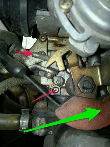

Köszönöm a javaslatokat! Lehget valami ebben az eltömődésben is. Ha nem segít a gyújtás állítás, szétkapom megint a karbit és jobban kipucolom amint lesz időm. Majd jelentkezem ha véghez vittem a dolgokat. Addig is biztonságos és kellemes autózgatást mindenkinek-húsvétkor józanul!!! XD Addig csapatok az opelommal

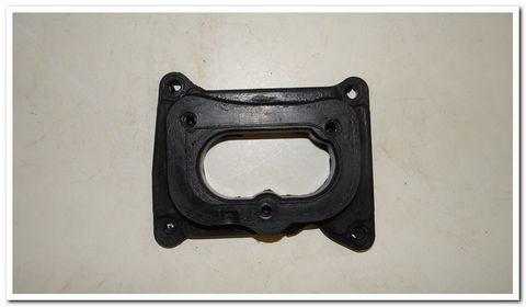

A berohadt benzin ritka egy rohadék anyag. Ha pedig egy ilyen összetett, érzékeny karbiba rohad bele, akkor nekem vannak kétségeim, hogy egyáltalán ki lehet-e pucolni mindenhonnan rendesen. Ha nem is tömíti el, de leszűkíti a járatokat. Szóval én arra tippelek, hogy az a baja. 1,3-as wartburg karbijárol hallottam sok rosszat ilyen esetekben, ami ugyanilyen felépítésű, csak 1 torkú.
Egészen véletlenül ma olvastam ezt a cikket, pont a nem megfelelő karburátor miatt jártányi ereje sem volt a Mergának, pedig a motor ketyegett, de nem lehetett terhelni:
Én biztosan próbából állítanék az automata szívatón, hogy jobban dúsítson, hogy akkor mi történik.

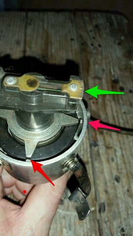

JossyFavo90
bringasisti #14835 üzenetére
Hát járó motornál kilazítottam a gyújtáselosztó rögzítőcsavarját és jobbra-balra csavargattam és ahol a legnagyobb volt a fordulatszám abban a pozícióban rögzítettem. Az izzós megoldáshoz nem értek meg úgy tudom ennél nem lehet azzal beállítani. További javaslat?

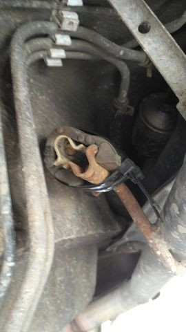

FeniX-
bringasisti #14830 üzenetére
Köszönöm a tippet! Most egyelőre összedrótoztam még a gyorskötözők mellé. ( jó, jó, de az mégsem fém, könnyen elpattan )

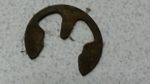

FeniX-
srácok, feliciánál a hátsó dob előtti rögzítőfüllel lehet valamit kezdeni?
Földutas haladás után fémes, surolódó hangot hallottam, és aláfeküdve láttam, hogy az a rögzítés már nincs ott. Viszont, amikor szintbe emeltem emelővel, valahogy nem smakkol, 1-2 centit előrébb van.
Azzal lehet valamit kezdeni? Mert gondolom, akkor az új rögzítő gumit is hamar megeszi. -
bringasisti

pseudopanda
Megoldódott a lefulladás problema. 14424 és 14426 segítésekért nagy hála, bár nem ez volt a galiba, de a szerelőm szerint rendkívűl hasznos, hogy van kiindulási alap, nem felejt-e el eztazt megnézni, stb...
A karburátor talp gumitömítés renyhült el, elég nagy helyen. Nagy kereskedésekben nincs, Skoda szakboltban viszont polcon állt.Szóval érdemes lehet lefulladós dolgoknál megnézni ezt is akár. Mondta szerelő, hogy alapból ő se ezzel kezdte volna a hibakeresést.Más: Nem tudnátok Favorithoz valami ablaktörlőt ajánlani, ami 2-3-4 hónapnál tovább húzza? Most már a 3. fajtát próbálom ki, elég hamar kezdi a maszatolást. Régen mintha egy lapát évekig is húzta volna. Vettem olcsót is, drágát is, kb ugyanaz történt.
Kovolaj
Nem boldogulok a Favorit fordulatszám mérővel. Gondol egyett és nem mutat rendesen, csak a felét az eredetinek.
Már leellenőriztem mindent és nem bírok rájönni mi a baja.
Mi csuda baja lehet? A műszert is ki vettem már, méregettem de nem talàlom a hibát.
Hilfe!!!!!! -

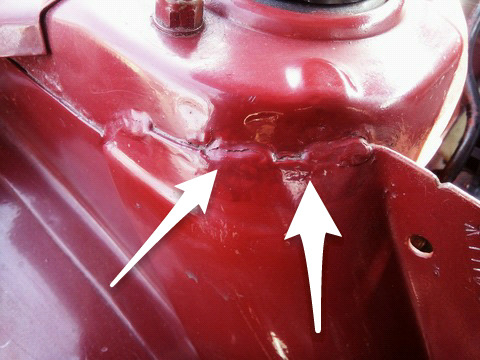

Nem hagyott nyugodni ez a toronymerevítő repedés.Ma du.beszéltem a volt szomszédommal,neki van hegesztője.Holnap ráér és elviszem hozzá a gépet.Azt mondta,három varrat kell rá,de utána fújjam le szinre.Remélem tartós lesz a beavatkozás.
Viszont a bal oldali toronynál nincs ilyen segédmerevítő lemez,ott repedést sem találtam.
Úgy néz ki,a Favi nem szívleli az éles bal kanyart... -

vil59
bringasisti #14810 üzenetére
Még visszatérve a torziós rugó hiányára,:
a jobb oldali toronyház merevítő lemezem el van válva,végig repedt a hegesztés.Több éve ilyen,szerencsére nem lett rosszabb a helyzet.Lehet,az előző tulaj szlalomversenyre nevezett be...
-Szakszervízben azt mondták,nem lehet ponthegeszteni,mert oda vannak beütve a gyári számok. -
