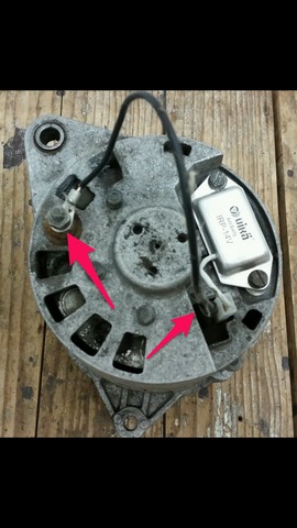

A két csúszó felületet így néz ki ha tökéletes. A generátort így kell delejezni, vagyis a hatos csavarra rá van kötve a az aksi, és az áthidaló segéd drót a generátorból a műszerfalba menő kábel helyére van kötve. A de szabályzó véglegesre van kötve. Motor forog 2 ezret 10-20 másodpercig. Ha így csináltad a delejezést akkor jónak kell lenni. 13.8 volt meg kell lenni lámpával 2 ezres fordulaton. Forgórész 3. 6 ohm -

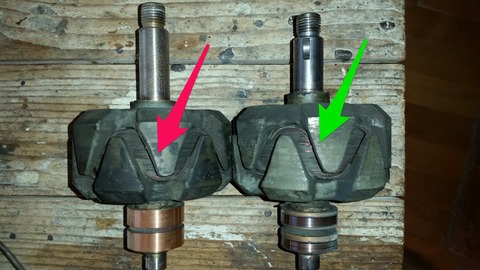

A generátornak lelke van. Hibalehetőségek a következő: a forgórész csúszó gyűrűket fel kell szabályozni. Szar a feszültség szabályzó, de csere esetén delejezni kell a generátort mert 101 fajta feszültség szabályzóval szerelték a generátorokat a Favoritnál és különben nem működik a rendszer. Mindjárt teszek képet.
Atyus77
Urak ,töltéssel kapcsolatos kérdésem van.
Észrevettem hogy az autó villamos hálózata a világításon kívül semmilyen fogyasztót nem bír el , ha más is be van kapcsolva akkor legközelebb már nem lehet indítani.
Járó motornál rámértem az aksisarukra ;13,2 voltot mutatott lápa nélkül. Gondoltam a fesz-szabályzó gyengélkedik. Kicseréltem eredeti gyári VIKÁra ,de ekkor is csak 13,35-öt mutatott a multiméter.
Most kicseréltem a komplett generátort egy használtra ,ami először nem csinált semmit .Aztán észrevettem hogy valamiért nem kap gerjesztés ,ekkor külön zsinóron adtam neki az aksitól áramot . Rögtön megfogta a motor és lett töltés ,de most is csak 13,25 volt.Szóval itt tartok most . Hozzáteszem,hogy a generátor csatlakozásait megcsiszoltam és pici kontaktsprével befújtam.
Közben aksit is cseréltem.
Kérdésem hogy a gerjesztőszálnak van biztosítéka ?
Várok ötleteket hogy merre induljak tovább a hiba feltárásában.
Köszönöm. -

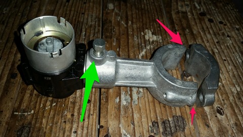

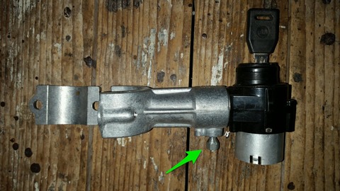

bringasisti #14656 üzenetére
Köszi a képeket is szerintem megtudom fúrni
SkodaLaci
bringasisti #14654 üzenetére
Nagyon köszi a választ sokat segítettél
SkodaLaci

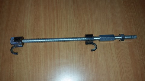

bringasisti #14611 üzenetére
12- godoltam én is, a többit mértem volna , de így jobb , köszi, - a hosszú anya tűnik kicsit nehezebb falatnak, de biztos lehet kapni csav.boltban.
mcfly72
bringasisti #14609 üzenetére
Ezt nagyon köszi! Tutira legyártom! Nagyon jó cucc!
(3 fénykép👍😄)
Akkor gázos lesz! -
