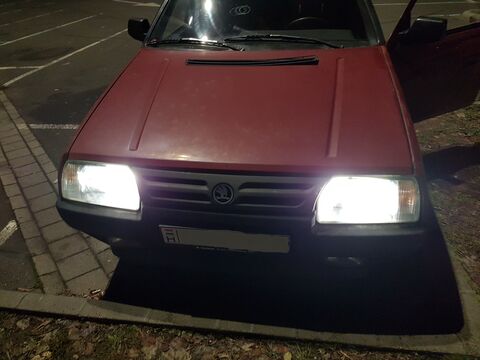

peti_s
Halihó Emberek!
A lámpánál lévő csatlakozó volt eloxidálódva, alapos tisztítás után újra hibátlanul működik!
Köszönöm a segítségeket!
üdv. peti_s

peti_s

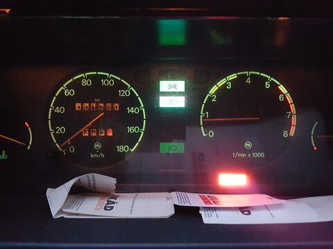

Üdv. Emberek!

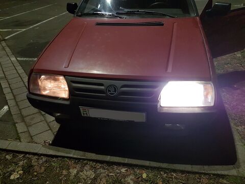

2 hét állástól úgy tűnt, hogy magától megjavult a világításproblémám, majd egyet indexeltem, és újra rossz.
Mindenesetre csináltam fényképeket a hibajelenségről.
Szerintem relé lesz, mert amikor megjavult kattant egyet, a másik elképzelésem az indexkapcsoló...
Jövő héten veszek új biztosítéktáblát reléstül, majd kiderül.
A két külső kép úgy néz ki, hogy a felső csak városi, a második ahol felemás, ott a tompított is világít. De mint látszik, a városi lekapcsolódik, és a műszerfal visszajelző szerint a tompított és a reflektor is egyszerre próbál égni.
Köszi mindent,
üdv. peti_s
peti_s
bringasisti #18458 üzenetére
Az alsó, köszönöm.
Ebben én cseréltem az izzókat, nem sárga eredetileg.
peti_s
Favoritom közel 6 hónap állás után érdekes hibát produkál.
Helyzetjelző világításon minden megfelelően működik, viszont ha a tompított fel van kapcsolva, a műszerfalon halványan világít a reflektor visszajelzője is, a bal első lámpa tökéletesen világít, a jobb első, viszont nagyon sárgásan, és gyengén.
Reflektorra kapcsolva szintén bal oldalon minden megfelelő, jobb oldalon megint gyenge és sárgás, a visszajelző esetén egyszerre világít a tompított és a reflektor is.
Szerintem egy relé van megszorulva, de ha ismeritek esetleg a hibát, annak nagyon örülnék.
üdv. peti_s

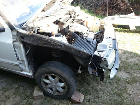

Üdv. Emberek!

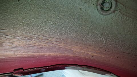

A szétrohadt Feliciámat amiben 268000 km van kilakatoltattam, és elvittem műszakira.
Minden hipiszupi, a műszakin kapott egy plecsnit, hogy "tökéletes, semmi baj nincs vele".
De ennek ellenére sajnos a benzin visszafolyó fém cső teljesen szét van rohadva. (A karosszérialakatos vette észre, és kedves volt, hogy szólt.)
A kérdésem az lenne, hogy ilyet hol lehet beszerezni, mennyire nehéz kicserélni? Az ismert Skodás bolt forrásom még senkitől nem hallott ilyet, hogy szüksége lett volna rá, Google sem szolgál találattal.

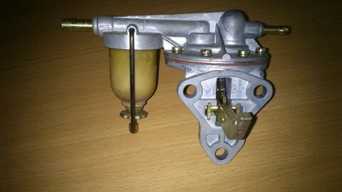

Szeretnék menni az 1 éve leállított, szétrohadt Favoritommal.
93-as, 135-ös.Lehet kézzel felpumpálni a benzint, hogy ne kelljen percekig önindítózni?

peti_s
bringasisti #18336 üzenetére
Én nem élem meg drámainak, ha mondjuk a benzincsövet cseréled évente, akkor még szépen le tudod szedni a tartály csövéről.
Ha mint én a gyári leválasztóról nem cseréltem 10 évig, akkor úgy rágyógyul, hogy bizony törik.
Csak a gyári az 25 évesen törik 10 éve rajta lévő benzincsőtől, az utángyártott meg 3 évesen 3 éve rajta levő csőtől.
Az én terveim között, az olajcserével egyidőben üzemanyagcső csere is be lesz tervezve.

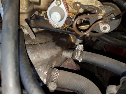

peti_s
bringasisti #18288 üzenetére
Most, hogy így mondod, szerintem igazad van, és ez van átszakadva.
15 éve kb. volt ez cserélve, és akkor sem volt alapjárat, és most is eltűnt. Köszönöm!
Fenix, a kocsi nem volt beindítva 7 hónapja, úgyhogy most indítás után jött ez ki.
u.i. Ezt simán kicsavarozhatom a helyéről?
üdv. peti_s

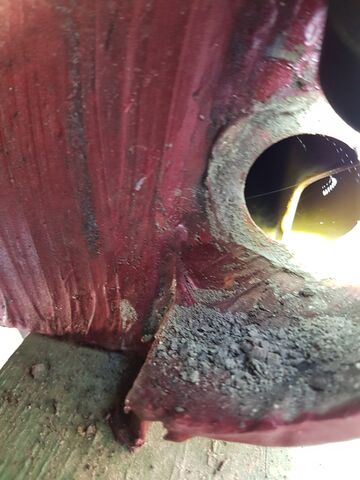

Halihó!
Én vennék Feliciát, szigorúan ~50000 km körül, 0 rozsdával, ami télen nem ment.

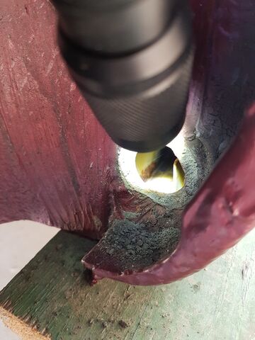

Szétszedtem a 267000 km-t futottat, elkezdtem csiszolni a rozsdát, hol meddig tart.
Nos hamar kiderült, hogy a gyári alvázvédő alatt rohad, igazából szét van rohadva az egész kocsi, a padló kivételével mindenhol.
Tehát a 4 kerékjárati ív, a 4 sárvédő, a doblemezek, a tank körül és mögött, a csomagtartó és a küszöb.
A belső és a külső is. A 4 torony, alulról nem látszik, hanem belülről, amikor már túl késő... A gyári alvázvédő sértetlenül rajta van, mégis szét van rohadva alatt.Vettem nem olyan régen egy ~80000-t futott Feliciát, gondoltam, megelőzés céljából megcsinálok rajta minden üreg és alvázvédelmet.
Nos, a küszöbdugó kibontása után szembesültem a ténnyel, hogy a küszöb külső fele ki van fújva üregvédővel gyárilag, a belső nincs.
A sárvédő alja, ahol a két fém összeér, és rozsdásodni szokott, szintén nem kapott alvázvédőt.Csináltam pár képet, majd még a hétvége folyamán összeszedem őket, bemásolom.
Úgyhogy, összességben, motorikusan elég jók szerintem még mindig, nekem azzal nem igazán volt sosem bajom, az LX-es hiába ugyanazzal a motorkóddal van szerelve, nekem gyengébbnek tűnik mint a GLX, ugyanazzal a váltókiosztással természetesen.
A központi befecskendezést nem dicsérik, nekem MPI-s 68 lovas AMH motorkódos az összes.
Alkatrészekre, a Vika általában szutyok, de pl. az önindítójukkal nagyon meg vagyok elégedve.
(Kevésbé barombiztos, nagyon oda kell figyelni, hogy álljon indítás előtt, de ha erre odafigyelsz, nagyon tartós.)A többi, amit Vikából láttam, hát látszik az igyekezet, de a gyári bírta mondjuk hogy értsd 200000 km-t, a Vika 30000-50000-t max.
Én viszonylag sokat mentem az autóval, tehát általában a km miatt kellett cserélnem ezt azt, de az öregedés is ahogy láttam sokkal jobban érintik a Vika alkatrészeket.
Emiatt, illetve ennek felismerése miatt pár dologból van otthon egy kisebb raktárkészletem, gyári alkatrészekkel.
Ha végül Feliciát veszel, egész jól tudom már mi mikor megy rajta tönkre, úgyhogy szívesen összeírom akkor, mire számíts forgatókönyv szerűen, viszont ha nem csak 1-2 évre tervezel, ne sajnáld a nagyon keveset futott, teljesen rozsdamentesre a pénzt, mivel a sokszorosát költöd lakatosra, és fényezőre, és SOSEM LESZ JÓ!
Hajrá
üdv. peti_s

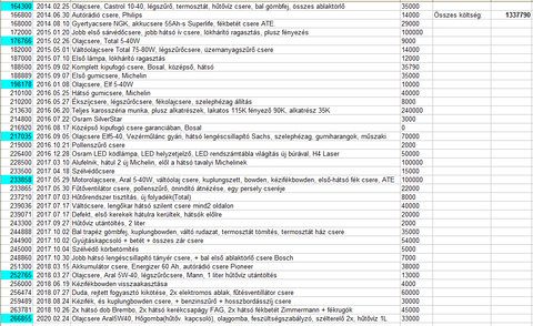

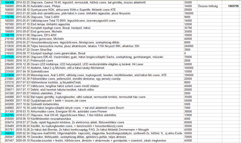

P.S. az aktuális szervizkönyvet bemásolom, a lakatosmunka olyan 250-280k lesz + a fényezés költsége, amit megpróbálok magam megoldani. A generátorról kiderült, hogy új feszültségszabályzóval keveset tölt (13,7-t, 14-t kéne) ezért kicseréltük egy új gyárira.
Azzal sem töltött többet, úgyhogy kiderült, hogy a sarú volt eloxidálva, emiatt volt veszteség. Fontos infó, feleslegesen ne cseréljetek generátort.
