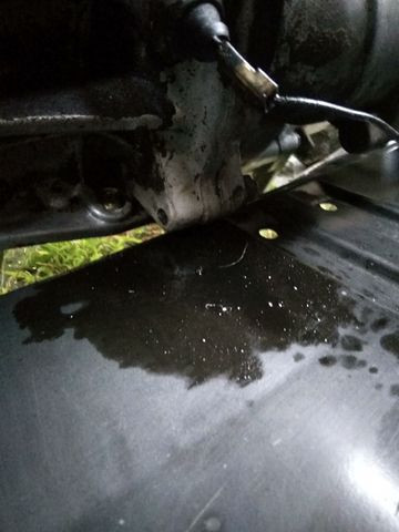

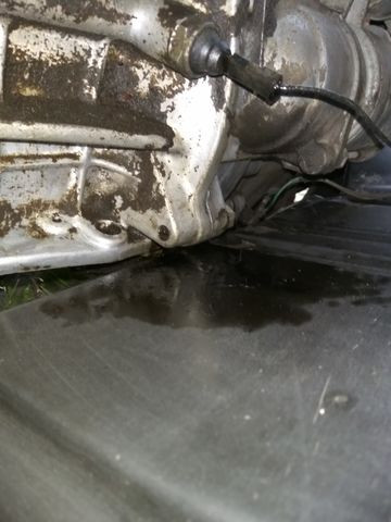

Csere, átlyukadt. Nem a tömítésen ereszt, hanem ahol a csatlakozó van.
kmarco05
Nekem egy pár hónapja volt ugyanez a jelenségem, én magát az olajgombát cseréltem egy az egyben, utána megszűnt a szivárgás.

Kisbatyu75 #15068 üzenetére
Az olajgomba ereszt.

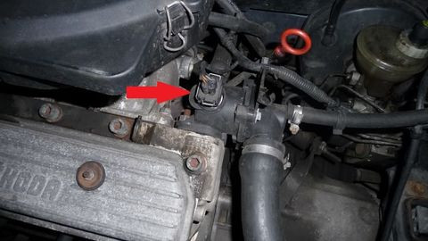

Felicia termosztátokon én még nem láttam pici furatot, amin keresztül zárt termosztátnál is tud távozni a levegő, így kicsit nehezebben légtelenítődik le felöntés után. Én a gombát így azért szoktam kivenni, hogy a felöntéskor kiszoruló levegő könnyen tudjon távozni a helyén. Így pikk pakk megvan a felöntés és könnyen le is légteleníti magát.
A nyíl itt pontosan egy kis fülre mutat rá, azt kell vízszintesen kihúzni. Az reteszeli a gombát a furatban. Ha azt kihúztad, simán kiveszed a gombát a helyéről. (Ha ez a fajta termosztát házad van.)Tisztításra, én oxálsavat szoktam feloldani vízben és azzal járok egy keveset, majd egy fél napot hagyom benne állni és leengedem. Az kimondottan az oxidokat eszi meg csak. Utána ugyanez tiszta vízzel öblítésre.

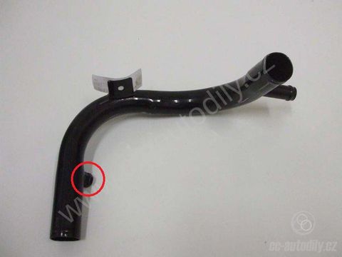

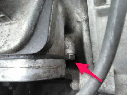

A gomba alatti hűtőcső erre a vascsőre csatlakozik. Ebben van a leeresztőcsavar. A köténylemez felett/mögött. Ahogy már korábban mondtam én a helyedben kitakarítanám a rendszert, mielőtt felönteném új folyadékkal. A rendszer önlégtelenítő, de én szoktam neki segíteni, mivel a felicia termosztáton nem mindig van kilevegőztető furat: a termosztátházból kiveszem a hőfokjeladó gombát felöntéskor addig míg ott meg nem jelenik a folyadék.

Van két leeresztési pont. Az ékszíj tárcsa mellett lévő fém vízcső oldalán az anyós ülés felé néz egy 13 as kulccsal nyitható csavar. A másik a motor váltó csatlakozásánál szintén 13- as kulccsal, de itt sajnos ritkán jön víz mert az S100 óta nem rakták máshova a csavart, itt viszont a vízkő eltömíti.

Hol van az a legalsó pont, amit ha megbontok le tudom engedni az egész vizet? Illetve ujratöltés után kell-e légteleniteni és ha igen akkor hol?

kmarco05
Hol van helyileg ez a kiegyenlítő kupak mondjuk feliciánál ?

kmarco05
Köszönöm a képet, így már könnyebb lesz kicserélni a gombát. Úgy döntöttem a hétvégén megejtem, mivel ahogy neten néztem nem nagy költség. Csak a víz ne follyon elő belőle, de Remélem hogy csak ennyi baja volt. Ha meg mégse, akkor muszáj lesz szervizbe vinni, de legalább már a szenzor új lesz benne.
Üdv,
Marco
