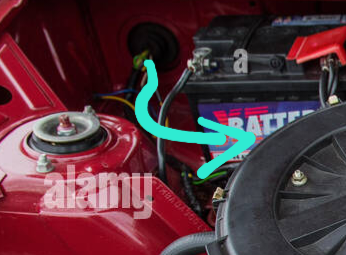

A zöld vezetéket meg kell nézni hova csatlakozik. Ha a karburátor oldalához akkor indul a motor, de mikor bemelegszik nincs alapjárat. Ha az önindító felé megy akkor nem húz be a bendix és nem forgat az önindító. Ha a generátorhoz megy akkor nem indul el a töltés. A gyújtás kapcsolóba megy egy kábel a biztosíték felől amin nyugalmi helyzetben van áram. A gyújtás kapcsolóból jön ki egy szegmens amin mindig van aram ( rádiónak) jön kábel gyújtás világítás műszerfalnak, és az öninditóhoz külön

A zöld nyíl a karburátorhoz megy, akkor mágnesszelep, termószelep vagy az öninditó bendix, ha a generátorra megy akkor a generator gerjesztés. Nincs köze a műszerfal világításhoz. Öninditó vastag kábelen mindig van áram, a vékony kábelen csak akkor ha indításkor a kulcsot elfordítod a gyújtás elosztóban. Meg kell nezni, hogy a gyújtás elosztó szegmensén van-e áram, és ha elfordítod a kulcsot akkor a többi szegmensen ad-e ki áramot.
