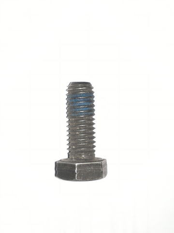

bringasisti
FeniX- #15993 üzenetére
Konkrét alkatrészt nem ismerem ezért csak általánosságban mondom: vannak csavarok amik egyszer használatos gyári ajánlású. Teflon bevonat a végén hogy a meleg ne bántsa és nem lazuljon le és grafitos zsír hogy ki tudja tekerni aki szereli 3 év múlva. Szervizben csak nem gondolod hogy feleslegesen pocsekolják az alkatrészt. Megy vissza a régi! -
FeniX-
Kicsit panaszkodok, mert ismételten nem sikerült megcsinálni a féket.
A bal oldalit igen, a jobb oldalinál viszont a féknyerget rögzítő csavar az tök nem odavaló volt, valami full egyszerű imbuszos végű. (nem kúpos, ami odavaló lenne)
Ráadásul, a hossza is megegyezett a felső csavaréval, ezért mikor raktam vissza az új betétekkel, elkezdte nyomni a betétet, mert túl hosszú volt.
Na, mindegy, csak bosszantó, hogy egy márkaszervizbe hordott autót így "javítanak" meg a szerelők.Holnap futok még egy kört a csavarokkal, már hívtam a boltot, meglesz.
Bosszantó.u.i.: ja, és a féktárcsát rögzítő kis csavarka is elpattant, mikor raktam vissza a féknyerget. Egy hangos pendülés, és kitört.

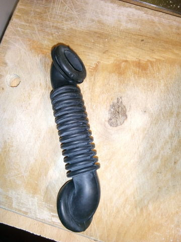

mcfly72
http://coolautoo.hu/kiegeszitok/6683-kabelatvezeto-gumi-hajlitott-110-mm.html
mcfly72
Ez a jó: kábelátvezető gumi(coolautoo)
mcfly72
bringasisti #15963 üzenetére
Köszi! Holnap felhívom.
Itt Miskolcon ,ahol minden skodáscuccot szoktam venni, közölte a tag,hogy már ezt nem gyártják!
Van egy oldal,:coolauto, itt van egy féle ilyen gumi, a keresőjükbe: univerzális kábelátvezető gumi!
Szerinted ez jó lenne? -
mcfly72
Honnan a hóemberből lehet szerezni csomagtér kábelátvezető gumit?
A földön nincs!!! -

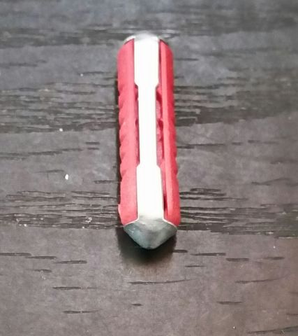

bringasisti
mcfly72 #15943 üzenetére
A teflon ami 400 fokig bírja ezek a biztosítékok sajnos a meleg hatására megpuhulnak és nem a fém hanem a műanyag ér az érintkező felületére. Az über faszság hogy van egy szabad biztosíték és mégis a gyújtásra tették a ventilátort. Mikor egyszer leállt a motor és nem volt se szerszám se műszer csak azt láttam hogy a biztosíték nincs kiolvadva. Azt hogy nem vezeti az áramot alig böktem ki.
vil59
bringasisti #15941 üzenetére
Így,a kép alapján már értem. Megolvad a piros műanyag a fém érintkező alatt,kitüremkedik és leszigetel.
A ventilátort /mindkettőt/ külön-külön biztire kellett volna tenni, mert nagyfogyasztók.. -

bringasisti
Nekem van 1 másik visszatérő problémám hogy az egyes számú biztosítékra kötötték a gyújtást és a ventilátort ezért nagy az áram és a szar minőségű biztosítékot melegíti műanyag megroggyan és nem vezeti a száll az áramot mert nem a fémszálon fekszik fel a biztosíték hanem a műanyagon

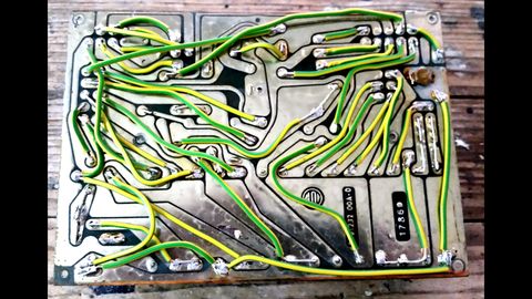

vil59
bringasisti #15937 üzenetére
Igen,épp ezt akartam írni, hogy igazán tehettek volna bele vastagabb nyáklapot, vagy biztosabban rögzíteni,behajlás ellen.
Mindenesetre köszi a képet.Olyan mint egy vizsgamunka.. Legeltettem rajta a szemem..
Amúgy meg érdemes a Favoritokban, 15 évente,ha mást nem, megelőzésképp,átforrasztani a lapot.::😁
vil59
bringasisti #15935 üzenetére
Hát,igen. Komoly munka,de megéri. Így nem csak a lábak újraforrasztása van megoldva,hanem a nyomtatott átvezetők esetleges keresztrepedése is ki van iktatva,ami miatt elakad az áram.
Nálam,az előző tulaj,gondolom,mikor tette be, visszaerőltette a helyére a már egyszer begyógyúlt biztiket és a túlsó felén meg levált a nyákról a forrasztott pötty.Maga a láb meg ilyenkor már nem érintkezik a réz vezetővel.
Nekem olyan szinten el voltak válva a lábak,hogy szó szerint mozgott a helyén a biztosíték tartó sor. -
