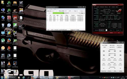

Közben néztem újra egy Linx-et (a 109 GFlops-os értékek még akkor voltak, amikor beállítottam a 4 GHz-et és teszteltem, kb. 2 hete). Most 75 GFlops-okat csinált 4 GHz-en, ami szerintem baromi kevés. Mi lehet a gond? Windowsban van valami geb*sz, vagy a CPU-val van probléma? Nem állítottam semmit át, ami ezt okozhatná.
Közben visszaállítottam alapra az egészet. Így kilencvenvalahány GFlops volt az eredmény. Ettől függetlenül a Vegas továbbra sem hajtja 100%-on a CPU rendereléskor, pedig tudom, hogy korábban 100%-on ment. -

109 körüli GFlops-okat dobot Linx-alat. Talán csak a 2. körben volt 106 Gflops.(#32197) Lord Vader: egy Scythe Ashura van rajta és biztos, hogy nem melegszik túl.
Ami még érdekes, hogy eddig a Vegas 100%-on pörgette a CPU-t renderelés alatt, most meg csak 65-75% között ugrál...

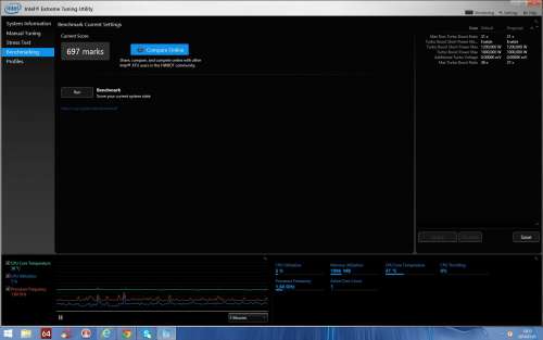

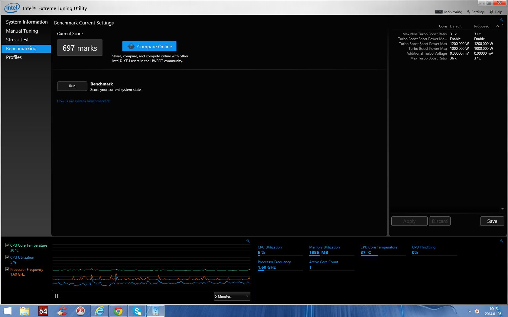

Intel Extreme Tuning Utility benchmark i5 2400 3.6GHz:
