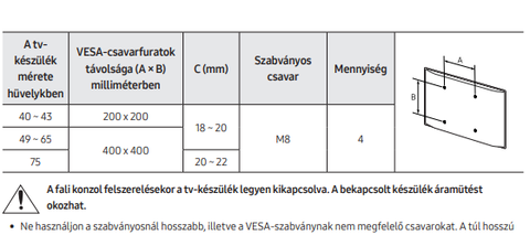

bl4ze #128420 üzenetére
Igen, tudja, nekem is 400x400 a méret, úgy is van feltéve.
Mindent kapsz hozzá, én ennek ellenére azért vettem négy 10cm hosszú csavart és hozzávaló tiplit is (egyébként a csomagban adott is megfelelő lett volna).
Én - amikor még a tv nem volt rajta - akkor kipróbáltam a teherbírását (a magam 115kg-jával), meg sem mozdult, így bátran ajánlom Neked. -

bl4ze #128225 üzenetére
Szerintem egy ilyen tökéletesen elegendő:
Nálam is ilyesmi van, a 65"-osnak. Azzal hogy max mekkora TV-t fogad nem kell foglalkozni, mivel ha a VESA szabvány szerinti TV rögzítést tudja akkor fel lehet rá szerelni. Amit nézni kell az a terhelhetősége, ami jelen esetben 60kg, többszöröse az 55-ös MU6122-nek (15,3kg talp nélkül). Illetve az lehet gond, ha túl nagyot vesz az ember, és kicsi TV-t akaszt rá, hogy kilóg a TV mögül, de 55"-nél ilyen gond nem áll fent.
Ami előnye van, hogy egyszerű olcsó, és az egyike azon állványoknak, amelyek a lehető legkevesebb távolságra tartják el a faltól (30mm-re tart csak el), ez mondjuk annak hátrány is lehet, aki állandóan kanócokat dugdos a TV-be, nekem előny volt, hogy falhoz simul.
Ha dönthető, fogatható, kihúzható kell, abban nincs tapasztalatom.

Még egy kérdés: milyen csavar való az M5502 hátuljába? Tennénk fali konzolra, de nem tudom van-e olyan csavarom otthon.
