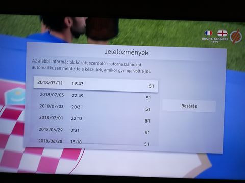

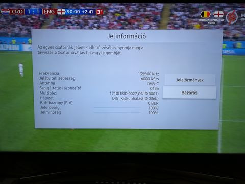

most beállítottam az erősítőt, hogy jelerősség 90%, jelminőség 100%, viszont most a ber, ami szerintem a bithiba error lehet, eddig 3 körűl volt, de most 3-7 közötti értéken ugrál és tesztelem az adásokat, hátha...
#20221952
kalidor55 #121168 üzenetére
Mondom én, hogy ez jelszínt probléma, nálam hasonló volt csak nem tv-vel, hanem saját - vásárolt - set top box-szal és majd bele örültem, hogy a hírTV - és csak az - ahogyan Te mondod - meg-megröccent.
A megoldás az lett, hogy 20db-vel csökkentettem a jelet (a kábel tv szerelők szerint ilyenkor már nincs is vehető jel) és rögtön jó lett minden.És most itt a poén, most hogy van ez az új Samsung TV, ennek tökmindegy, hogy csillapítom a jelet, vagy úgy hagyom, tökéletes a vétel, így aztán - mivel már nem kell a set top box - most közvetlenül kapja a tv a kábel tv jelet az ONT-ből.
kalidor55
#20221952 #121164 üzenetére
ötletnek nem rosz!, van erősítő a rendszerben, mert, sok tv van bekötve és az elosztók, miatt kelett kicsit spilázni a jelen, megpróbálom lejebb tekerni az erősítőt, hátha, mivel 100-as a jel és a minőség, feljebb nem logikus tekerni. mallesleg, minden, azaz eddig minden próbált csatornán, van röcögés, de van, hogy eltelik egy perc is, hogy nem, aztán jön a röcc-döcc.

#20221952
kalidor55 #121163 üzenetére
Sejtettem, lehet, hogy nem fogtok velem egyetérteni, de szerintem ez jelszint probléma, vagy túl alacsony, vagy túl magas.
Ha megnyugtat, én hónapokig szenvedtem a saját Panasonic tv.vel, amíg rájöttem, hogy mi a gond és még meg is tudtam oldani.
Melyik csatornáknál tapasztalod?

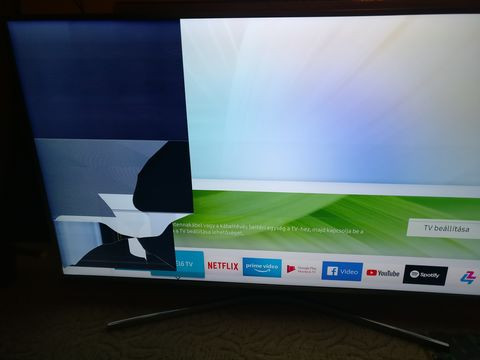

Dani_91 #121131 üzenetére
Őszintén? Szerintem a hivatalos szervizekről elég rosszak az online vélemények és még azt sem tudom mondani, hogy nincs alapja. Mondjuk, ha még van rá hivatalos garanciád, akkor én inkább odavinném, és jó lenne, ha a javítás után lenne túlfeszültségvédő a tv és a többi eszköz előtt.
Ha meg inkább egy külsős szakemberben bízol inkább, akkor jó szívvel tudom ajánlani a axlrose32 tagunkat (Palit) az alábbi telefonszámon éred el: 06703896891.
Dani_91
#20221952 #121129 üzenetére
Opció lehet. Egyébként a samsung szervizről nem olvastam valami haj de jókat. Telefonon nem érem el őket már 2 napja, úgyhogy valószínűleg be fogom vinni.
Csak reménykedtem hátha van valakinek valami ötlete. Egyébként ilyen villámcsapást követően mindenképp javítható a készülék, vagy sok esetben akár kuka?
Köszi, Dani -

Üdv Mindenkinek!
Van egy 48"-os Samsung Smart TV-nk, ami 3 éves, és feltehetően egy villámcsapás miatt meghibásodott. Szeretnék érdeklődni, hogy ilyen esetben mi mehetett ki benne, orvosolható-e, vagy van-e megoldás a leírt helyzetre.
Előre is köszönöm, ha valaki tud segíteni.
