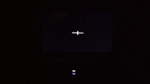

errorcode06
Vettem egy 50-es 6102-t és érdekelne hogy a felhősödést, és a háttér világítási problémákat hogyan lehet a legegyszerűbben leellenőrizni.
Nézegettem rajta yt (fekete) videókat, ill nyitottam meg 4k-s fekete képet, de mintha közben kikapcsolt volna a tv, olyan fekete volt minden. Mindezt teljesen sötét szobában.Van valami tippetek erre?
PuMbA
crashee #121860 üzenetére
"HDR+ mód van bekapcsolva. De az nem minden videónál aktív, gondolom akkor ez az hogy vagy van benne vagy nincs."
Nem jól gondolod, a HDR+-ot ki kell kapcsolni. A HDR a videóba van kódolva és nem lehet kinyerni belőle HDR nélküli képet
Másrészt mi értelme lenne HDR-t egy kapcsolóra kitenni? Ha belegondolsz, akkor semmi. Azért nézel HDR filmet, hogy lásd a HDR-t...
[ Szerkesztve ]
