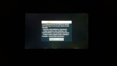

Van a szüleimnek egy 2 hetes TV-je. Típus: ue40mu6102
Nem kapcsol be. Úgy lett kikapcsolva utolsó használatkor mint, mindig, simán rávirányítóval standby-ra.
Igen, tápkábel be van dugva, hdmi kábel szintén. Se távirányitó, se bekapcs gombra nem reagál.
Gariztatni kell? Nincs itthoni megoldás? Valakinek van hasonló tv-je?
Üdv. -
PHenis
Az volt már, hogy kihúzod 10 percre?
