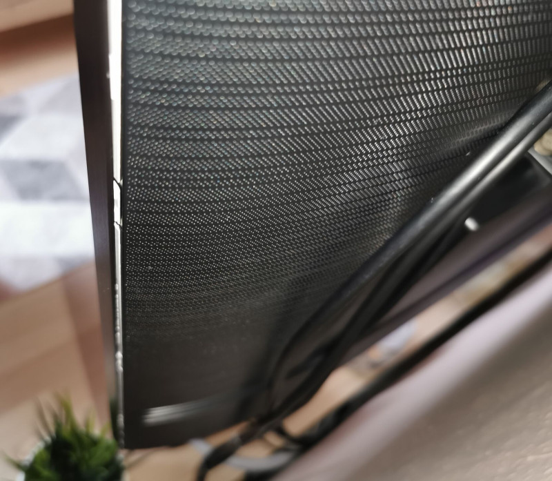

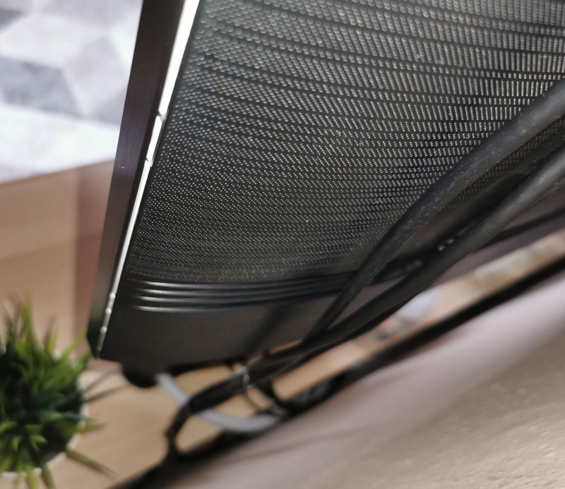

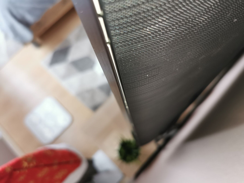

1 hónapja, hogy bejelentettem a mélyhangok hiányát (korábbi hsz-ben a részletes leírás) a múlt hó végén cserélték, a hiba orvosolva lett és újra szépen szól.
Sajnos a hátlap visszarakása nem sikerült a helyszíni kiszállás során, mire leértek az autójukhoz már hívtam is vissza őket, hogy eláll mindenhol...... persze ment a győzködés, hogy én is visszatudom pattintani 😀
Végül visszajöttek és a hátlap újra le majd vissza, ugyanolyan fos lett.
Újabb bejelentés, ahol ígéretet kaptam egy új hátlap cserére, mert szerintük, idézem :"ezek ilyenek, tv konstrukciós hiba" 😀Tegnap újra kijöttek, gyári hátlap le, új "gyári" hátlap fel........
A képeken látjátok hogyan sikerült.
Vállvonogatva ment a szöveg, hogy reklamáljam meg, szerintük ez ilyen.
(an.....k pi... ját azt!)Ügyfélszolgálatra megtörtént az újabb bejelentés ahol persze ígéretet kaptam arra, hogy haladéktalanul intézkedni fognak és felveszik a kapcsolatot a szervízzel, de a továbbiakban is ugyanezen szervíz látja el a garanciális javításokat.
Ti mit tennétek a helyemben?

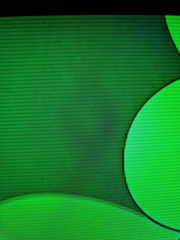

A színközt hagyd nyugodtan automata módban, ha átteszed natívban módba, akkor csak telítettebb színeket kapsz, s nem csak a zöldre lesz hatással. Egyénibe pedig csak mérővel lehet igazából korrigálni az értékeket.
Melyik képmód, színhőmérséklet opciókat használod?
Általában a film mód, meleg2 színhőmérsékletnél nem igazán szokott zöldes árnyalatú lenni, inkább pirosas, sárgás.
Ha a kontrasztod megemelted vagy "képjavítókat" használsz akkor azok képesek valamelyik színcsatornát túlvezérelni, így ilyen árnyalatot kap a kép.
[link] Játszd le ezt a mintát, ha a fehér zöldes árnyalatú, akkor a kontraszt vezérlőt csökkentheted, ha nem sok értéket kell.
[link] Itt egy másik minta, ha ezen is látod végig a zöldes árnyalatot, akkor a Fehéregyensúly 2 pontos lehetőségnél csökkentsd a Zöld erősítés értékét.
Nem lehet olyat, hogy csak az arcbőrt kalibrálni. Ha valaki például a hideg színhőmérsékletet szereti használni, az minden színben kék többletet okozz, így az arcbőr is kékes lesz. Nem lehet olyan, hogy kékes minden színárnyalat, de az arcbőr nem. -
