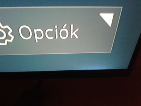

tomee88
Segítséget szeretnék kérni. Néhány évvel ezelőtt vásárolt Samsung ue40eh6030 típusú tv képernyőn megjelentek "fura" szürke foltok, illetve a sarkai is elkezdtek halványulni de azok minimálisan. Egy pont van ami fehéreknél különösen vonzza a tekintetet. Nehéz leírni, fotózni még nehezebb, de mindkettőt megpróbáltam:
Ez lenne a leginkább zavaró, a többi halványabb alig észrevehető. Kérdésem tehát az lenne, hogy anno erre a készülékre 5 év kiterjesztett garanciát vásároltam. Ez a meghibásodás garancia keretén belül orvosolható, vagy szó szerint végig kell néznem a készülék lassú halálát?

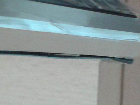

Szeretném megosztani tapasztalataimat Samsung ügyfélszolg. és szervizzel kapcsolatban.
Kb. 3 hete vásároltam egy Samsung Ue49KS8000 prémium tv-t. Sajnos 2 hét után fedeztem fel rajta 1 fekete pontot. Szennyeződés vagy pixelhiba...Vasárnap délelőtt bejelentettem a Samsung ügyfél szolgálatnak. Még aznap délben hívtak. Képeket elküldtem. Hétfőn hívtak a szervizből megrendelték az új panelt. Kedden délelőtt ki is cserélték. Kép ezen már majdnem rendben volt, egy pici fekete pixeltől eltekintve. Viszont ez a képernyő szélétől kb. 1 cm-re volt így úgy egyeztünk a szerelővel egyenlőre marad...Az alsó káva se volt rendesen ragasztva kicsit elállt, gondoltuk a ragasztás gyengébb. Abba maradtunk, ha zavaró lesz miatta a bevilágítás szólok és cserélik.
Az egész panel fóliázva volt, csak a képernyőről húztuk le. Másnap az alsó fekete keretről is lehúztam és akkor fedeztem fel, hogy a keret mögött valami fém darabka van az tartotta el egy kicsit.
Rögtön jeleztem a szerviznek (csütörtök) Még aznap rendeltek új panelt. Hétfőn (pünkösd) hívtak kedd délelőtt jönnek is. Szerencsére ez már tökéletes. Semmi pixel, kosz, bevilágítás, fényszivárgás....
De, hogy csak a 3. panel jó ez mindent elmond a Szlovák gyár minőség ellenőrzéséről...És ez a prémium kategória!!!!
Viszont a Samsung hozzáállása a probléma megoldásához csillagos 5. Köszönet a Gyöngyösi szerviznek!Ezt csak azért írtam le, senki ne spóroljon a vásárlásnál a hivatalos garancián!!! Még így is gyomorszorító volt ez a 3 hét...hát még ha bolti garival kellett volna birkóznom.

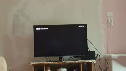

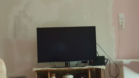

Celtis
Intel fan11 #109856 üzenetére
Működik a marketing.
Ízig vérig LCD az barátom, csak LED-ek világítják hátulról és nem fénycsövek. -
Celtis
Intel fan11 #109854 üzenetére
LCD kijelzők sajátossága. Ettől nem lesz semmi baja. Hacsak nem érte valami mechanikai hatás a TV-t, akkor nyugodt lehetsz benne, hogy eddig is ilyen volt.

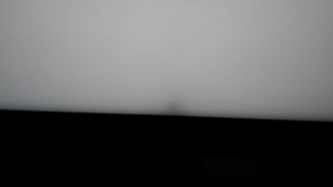

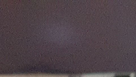

Celtis

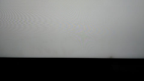

Intel fan11 #109846 üzenetére
Ez egy mezei felhősödés. Talán kicsit erősebb a szokásosnál, ha ekkora fényben is látszik, vagy túl erősre van állítva a háttérvilágítás.
Nem hiszem, hogy most jelent volna meg. Ilyen volt ez mindig. Ha normál TV-zés közben nem zavar, akkor ne foglalkozz vele. Gariban ezt nemigen fogják javítani. -
