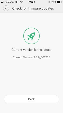

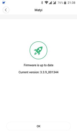

Most már csak az a kérdés, hogy miért nem találja meg a Xiaomi Gen2 az új FW verziót...

Nem értem nálam miért nem jelenik meg az FW frissítés... -
