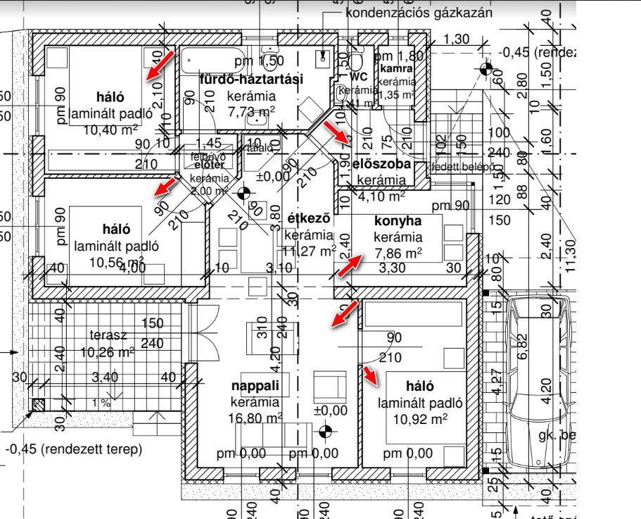

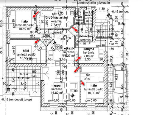

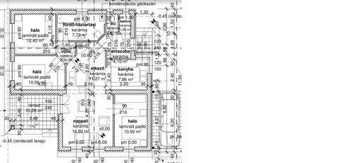

Családi házba szeretnék riasztót. 1 szintes, 95 négyzetméter a ház, plusz 60 a garázs egybenyitva a házzal. A helyiségek: szélfogó, nappali, 3 szoba és a garázs. Ár-érték arányban mi a legjobb megoldás? Sajnos nincs többszázezer forintom a projektre. Köszönöm! -
lcdtv

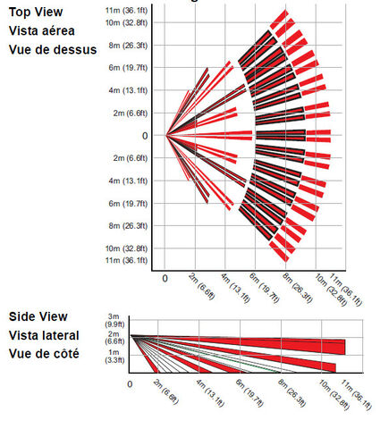

Ez egy dupla optikás 2x dual érzékelős eszköz. ( tehát 4db érzékelő van ami figyel )
. A macska nem tud úgy belemenni hogy mind a négy érzékelő észrevegye. Most jutott eszembe hogy Német juhászkutyát sem vette észre egy műhelyben. Itt már teljesen le lett butítva az érzékelő de az embert azért meglátta. Persze ne kússzál a földön mert akkor téged sem vesz észre.
lcdtv
Paradox DG75 jó lehet. Én tettem lépcső feljárő fölé ahol a macska jött-ment. Ennek már 2 éve..
